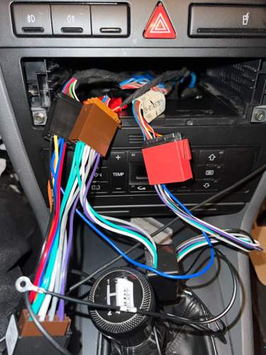

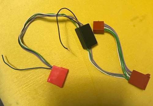

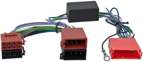

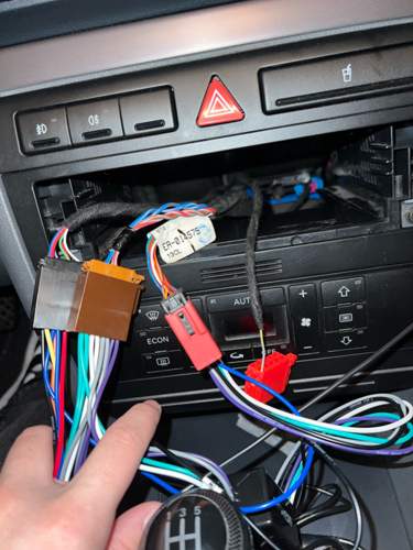

Hi, habe mir ein Apple car Play 1 DIN Radio in meinem Audi A4 B5 2000 eingebaut soweit alles gut funktioniert einwandfrei, außer die Boxen hinten. Mein System war derzeit ein Teil aktivsystem habe mir dann ein Adapter auf Aktiv System gekauft Sound ist schonmal viel besser. Boxen funktionieren hinten immer noch nicht weil das Massekabel nicht angeschlossen ist. Wo mache ich das Kabel genau hin? Habe die einfachen Möglichkeiten versucht mit Schrauben etc. hat aber leider nicht funktioniert.

Entweder du findest in der Mittelkonsole noch einen Punkt oder du zwickst es ab verlötest das Kabel mit einem längeren und ziehst es unter den Lenkstock entlang auf die Massepunkte mit braunen Kabeln. Dumme Frage hast du die Schrauben auch mit der Karosserie verbunden? Die Schraube muss ja auch eine Verbindung zur Batteriemasse (Karosserie) haben.

Am Radiogehäuse liegt Masse an und am Radiostecker Pin 8 ist masse.
Wenn du das Massekabel am Radiogeäuse hattest, die Boxen hinten immer noch nicht Funktionieren fehlt vermutlich die Ansteuerung für die hinteren Verstärker.
Setz mal den Schaltplan von deine Radio und Bilder von den Anschlüssen hier rein.
Mache ich heute gegen Vormittag. Mein Radio ist so ein 100 Euro China Ding weiß nicht ob ich da ein Schaltplan finde, schicke aber Bilder rein

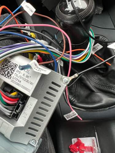

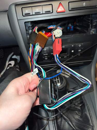

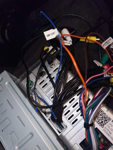

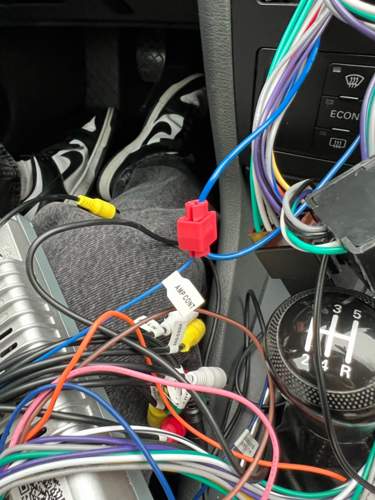

Noch mehr Bilder
Leider kann man bei dem "Kabelsalat" nicht viel erkennen.
Meine Vermutung ist das der Verstärker für die hinteren LS nicht angesteuert/eingeschalten wird.
Der Anschluss für das Schaltsignal ist am Mini ISO Anschluss.
Diesen sieht man auf keinem Bild!
@patru schrieb am 3. November 2023 um 16:22:19 Uhr:
Was genau meinst du mit Mini ISO? Ist das dieses Kabel wie auf dem Bild hier?
