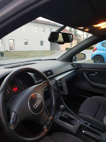

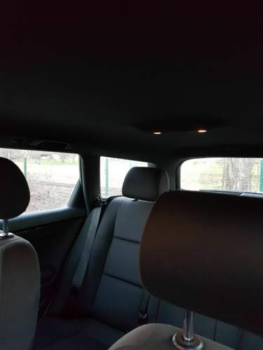

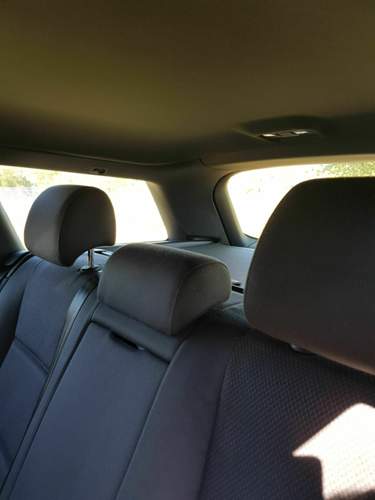

Sieht dein Himmel so aus von der Farbe her?
Meiner war Ursprünglich Hellgrau
@erdbeerlan schrieb am 2. Juni 2020 um 15:43:11 Uhr:
Ja meiner sieht auch so aus, vl bisschen dunkler

Zum Himmel: Was verstehst Du unter "hängt runter"? Der Himmel ist ja ein Formteil, also eine Stoff bespannte Kunstoffschale. Hängt die ganze Schale oder der Stoff? Foto wäre hilfreich. Dieses Formteil ist im Prinzip nur vorne und hinten eingehängt und wird seitlich durch die Abdeckungen des Seiten-/Kopfairbags gehalten. Zusätzlichen Halt geben Deckenleuchten, Haltegriffe und Sonnenblenden. Sollte es der Stoff sein, der durchhängt, würde ich mal nen Sattler fragen oder beim Verwerter schauen. Hab ich so eigentlich noch nicht gehört.
