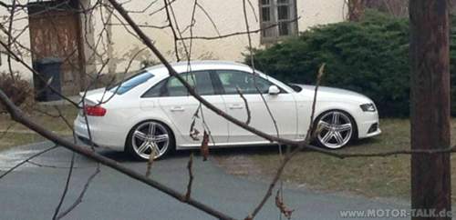

Kannst ja Mal meinen ibisweißen Audi 8K im Profil anschauen. Der hat das S-Line Fahrwerk und ist somit um 30 mm bzw. 3 cm tiefer als mit dem serienmäßigen Fahrwerk. Was soll ich sagen: Mit 30 mm kommt man noch überall hin und das ist mir wichtig. Schlechte Schotterstraßen etc. sollte man aber auch schon mit 30 mm tiefer meiden. Beim Vorgänger (Golf IV) hatte ich auch 50 mm und da sahen nach 100.000 km die Plastikteile an der Bodengruppe furchtbar aus, bis ich die Abdeckung unten komplett verloren hatte!! :D :D
Also für mich kommt tiefer nicht in Frage! ;)
Themenstarteram 15. August 2011 um 17:36
sehr schönes auto :) genau so wollte ich ihn auch haben..weiß sieht auch sehr gut aus :)
sind das auch 18 zoll felgen? danke für deine antwort ich denke ich werde ihn 4 cm tiefer machen lassen

Danke! Auch du hast einen sehr schönen Wagen mit einer tollen Farbe. ;)
Ja, sind 18" S-Line Felgen, die sehr viele A4 B8 mit S-Line haben. Sind nichts besonderes, aber wenn sie schon drauf sind, dann lässt man sie drauf. :D
Gruß und nichts zu danken,
Willi
