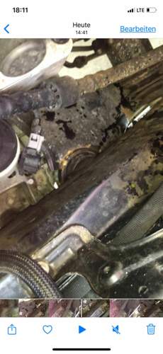

Nach 10 Minuten Leerlauf Start ist , ist nur Schlauch zum Kühler lauwarm geworden

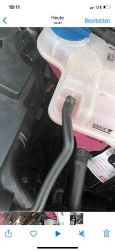

Habe den ausgleichsbehälter und den Deckel gewechselt , habe den Deckel aber vom Schrott i bekommen da. Alles zu war vom b7 Limousine
- habe jetzt Bläschen im ausgleichsbehälter ????
Und immernoch Wasserverlust zwar weniger aber vllt auch weil ich langsam gefahren bin.
