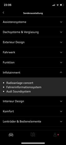

Hey,
hab mir vor ein paar Wochen einen 2011er Audi A5 Coupe zugelegt, es ist das Standard Soundsystem verbaut (also nicht das B&O) und ich muss echt sagen das ich mir davon deutlich mehr erwartet habe. Klar kann man keine top Qualität bei dem System erwarten aber ich würde es schlechter einschätzen als das von meinem alten, und das war ein älterer Renault Kombi...
Es muss noch gesagt werden das ich echt kein Car Hifi Typ bin, sondern lediglich jemand der Wert auf guten Sound legt und diesen auch unterscheiden kann. Besonders negativ aufgefallen sind mir die Höhen und Mittleren Töne, diese sind sehr verzerrt und bei höheren Lautstärken kaum ertragbar. Die Bässe sind i.O. aber wirklich Spaß hat man damit auch nicht.
Naja, kommen wir nun zur Frage was ich am besten tun sollte um die Soundqualität zu verbessern? (Ohne dabei tausende Euro auszugeben)
Hab gelesen das der Umbau des Prozessors (z.B auf den JBL MS 8) Abhilfe schaffen soll, habt ihr da Erfahrungen oder würdet ihr was anderes empfehlen?
Danke im Voraus

Es ist in der Tat so, dass man erstmal prüfen müsste, was nun die Ausgangsbasis bei dir ist. Neben dem B&O gab es noch das Standard-System und eines darüber das ASS (Audi Sound System).
Das ASS hat bspw. einen Center-LS bzw. einen Sub im Kofferraum (meist auf dem Reserverad oder in der Kuhle, wenn keines vorhanden ist (oder im MMI hast du einen eigenen Regler für den SUB?).
Danach müsste man sich, wie schon erwähnt, einmal anschauen ob nicht ein defekt vorliegt und dann auf diesen Infos nach Maßnahmen überlegen.
Mich hat damals in meinem A4 mit ASS der Peak im Hochtonbereich sehr gestört und daher habe ich mir meinen DSP eingebaut und dies auch wegbügeln können. Durch weitere Einstellungen konnte ich aus dem Werkssytem von Audi (bei mir das ASS) einiges an Potential herausholen und komme ohne Tausch von Lautsprecher oder Subwoofer aus. Ich bin aber auch (nicht mehr) das Pegelmonster
Schau da ruhig in meinen Beitrag (erster Link von Opaaudi) rein und frag nach, wenn Punkte offen sind - hier oder dort im Thread.

Dann hast du auf jeden fall das ASS. Schau dir mal dieses Video hier an: https://youtu.be/jMneGaJWAis

Würde ich nicht empfehlen ohne weitere Maßnahmen zu ergreifen. Hat bei mir zu einem überpegeln geführt und einem unausgewogenem Verhältnis zwischen den Lautsprechenr (vorn, hinten und Sub). Mit zusätzlichen Eingriff per DSP aber ein sehr gute Grundlage. Würde ich aber so niemals allein am MMI haben wollen.
Siehe mein Thread wo ich in der Mitte der ersten Seite das "Update zum Soundprofil" gepostet habe.
