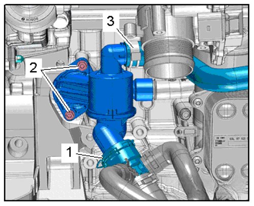

Hi ich glaube du hast 2 Thermostaten! Ein "Haupt Thermostat "und 2er war glaube ich für getriebe oder so
So ungefähr sieht er aus

Ich denke mal,ja ich tippe auf 2er Thermostat,hatte ich damals mit meine BMW und skoda auch mal durch....

@PeregatoR schrieb am 28. November 2023 um 06:37:18 Uhr:
also ich glaube ich hab das nicht verbaut, finde auch kein Ersatzteil.
Ich hab den Motor CGLC, und mir wird immer nur das Thermostat gezeigt, was auch gewechselt worden ist.

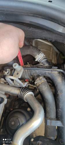

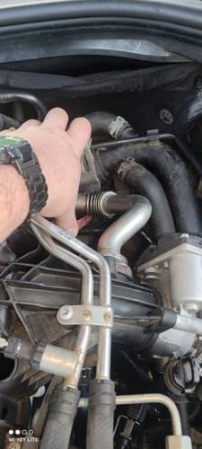

Also ich bin jetzt bisschen gefahren 2,4 Km und der Obere Schlauch ist warm und der Untere Kalt…

Also bin jetzt nochmal bisschen gefahren, jetzt sind beide Schläuche leicht warm.
KM = Kühlmittel
Wen Motorblock am Anfang genau so warm wie der kühler ist, den ist Thermostat dran!!!
