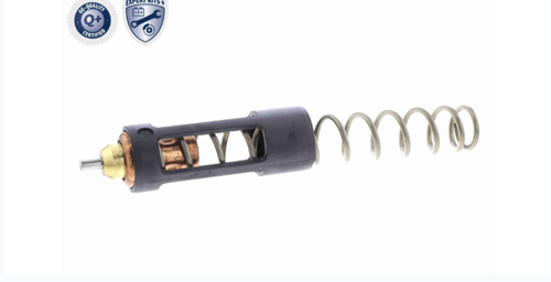

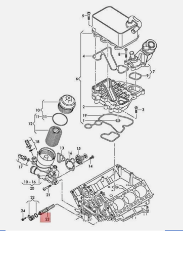

Hi ich glaube du hast 2 Thermostaten! Ein "Haupt Thermostat "und 2er war glaube ich für getriebe oder so
So ungefähr sieht er aus
Könnte das eventuell mit Luft im System zusammen hängen?
Ich denke mal,ja ich tippe auf 2er Thermostat,hatte ich damals mit meine BMW und skoda auch mal durch....

Themenstarteram 28. November 2023 um 8:10
@PeregatoR schrieb am 28. November 2023 um 06:37:18 Uhr:
also ich glaube ich hab das nicht verbaut, finde auch kein Ersatzteil.
Ich hab den Motor CGLC, und mir wird immer nur das Thermostat gezeigt, was auch gewechselt worden ist.
Mit freundlichen Grüßen
Sahin
