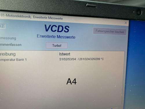

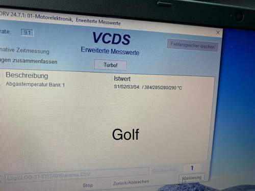

Die Temperatursensoren sind meiner Meinung nach in Ordnung. Im kalten Zustand haben alle 4 Sensoren des Abgasstrangen die gleichen Werte. Bei den log-Fahrten sind mir auch keine Sprünge oder Aussetzter der Temperaturwerte aufgefallen. Gibt es noch eine Möglichkeit diese zu prüfen?

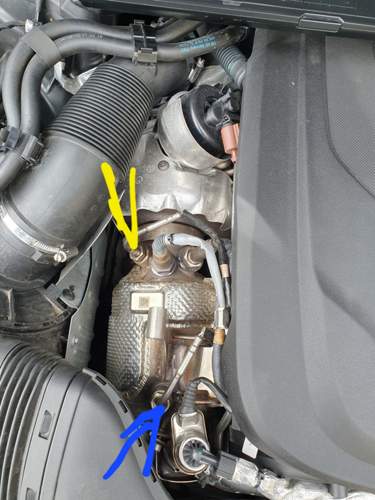

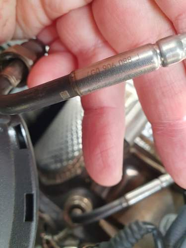

Bei der 190PS Variante bin ich mir nicht sicher, aber bei einigen der 3.0 TDI (BiTu z.B.) sind nicht alle Sensoren physikalisch vorhanden und es wird schlichtweg mit Ersatzwerten gearbeitet. Was Du machen kannst, ist nacheinander die einzelnen Temperatursensoren abstecken und schauen, ob sich der MWB drastisch ändert. Damit wäre Kabel und Sensor ein Stück weiter überprüft.
