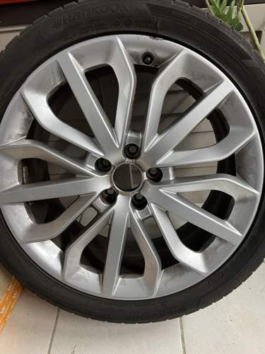

Themenstarteram 2. Dezember 2024 um 13:30
Hallo zusammen, ich hoffe ich habe in der Suchfunktion nichts übersehen..
Beim Verkauf meines Audi A6 3.0 TDI Quattro Avant, 180 kW ist ein Satz guter Audi Felgen übrig geblieben. Da würde ich gerne Winterreifen aufziehen und sie auf meinem Q5 2 Liter Benziner S-Line von 2019 fahren. Serienmäßig sind dort 20 Zoll Sommerreifen drauf.
Der Lochkreis scheint gleich 5/112. Aber was ist mit Einpresstiefe?
Passt das? Darf das?
Danke euch im Voraus
Nobbi
Aufi Felgen vom A6
2 Antworten
https://www.original-felgen.com/
Da kannst Du diese Felge und deren genauen Abmessungen vergleichen
ET, Mittenloch, usw...
LG
Wenn der Lochkreis und das mittige Loch identisch zu Q5-Felgen sind, dann such dir eine Q5-Felge im passenden Durchmesser und vergleiche die Felgenbreite und Einpresstiefe. Dann hast du einen Anhaltspunkt, ob es tatsächlich passen könnte. Dann musst du dich auf eine Einzelabnahme vorbereiten - aber dazu gibt es hier im Forum genug Hinweise, wie du vorgehen musst.
