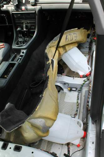

habe plötzlich im Fußraum hinten rechts Wasser. So nass wie ein Spülschwamm. Aber nur der Boden. Seitenteile trocken - Vorne auch trocken.
Den üblichen Verdächtigen - Wasserablauf im Wasserkasten vorne unter der Batterie überprüft und in Ordnung. Hab den Wasserkasten geflutet, läuft unten alles raus.
Tür und Fenster hinten rechts mit Gartenschlauch abgespritzt - keine Undichtigkeit festgestellt.
Kofferraum, insbesondere Ersatzradmulde trocken.
Wer hat da Erfahrungen?
Danke und Gruß

Um den Wagen wieder trocken zu bekommen, mußt Du ALLES freimachen:
Img-5652

Steht das Wasser auf dem Teppich oder darunter?
Themenstarteram 11. Juli 2018 um 9:19
Darunter
Themenstarteram 11. Juli 2018 um 9:20
Durch und Durch nass
Dann kommts vom Klimaablauf
am 11. Juli 2018 um 10:37
Tippe auch auf Klimaablauf. Vor allem wenn´s vorne trocken ist, bleibt ja eigentlich fast nur der ;)
Wird bestimmt auch nass, wenn´s nicht geregnet hat oder?

Ich glaube, dass viele in die Irre geführt werden, weil´s hinten Nass ist und vorne nicht. Wenn ich das richtig im Kopf habe, ist vorne unterm Teppich noch viel Hohlraum, wo das Wasser stehen kann und hinten ist das wohl nicht der Fall.
Folge: Wenn vorne nur soviel Wasser steht, dass es nicht bis zum Teppich reicht, schwappt das Wasser bei Bergauf-Fahrten nach hinten und macht dort den Teppich nass.
Also würde ich empfehlen, mal vorne unter den Teppich zu schauen, ob da Wasser steht und falls ja dort die Ursache erforschen. Da hilft alles googeln nix, an manchen Stellen muss man halt einfach mal selber suchen ;)
Den Klimaablauf kannst Du übrigens ganz leicht ausschließen: An nem warmen Tag mit Klima fahren, nach Abstellen vom Auto sollte sich eine Pfütze unterm Auto bilden.
Keine Pfütze -> möglicherweise Ablauf vertopft
Du hast immer noch nicht gesagt, ob das Problem nur nach Regen auftritt!
Die Wasserquelle würde ich auch vorne im Beifahrerfußraum vermuten. Handschuhfach raus und und dann mit dem Wasserschlauch die Frontscheibe wässern, über mehrere Minuten. Dann vorne im Beifahrerfußraum mit trockenen Händen tasten, obs nass wird.
Gerne ist ein undichter Pollenfilterkasten verantwortlich, bei meinem A4 B7 war es aber erst wieder trocken, nachdem die Frontscheibe neu gemacht wurde.

Da braucht man nicht bergauf fahren, das Wasser kommt durch die Luftdüsen nach hinten.
Img-5652
Exakt. Alles muss raus und lange trocknen lasen:
https://www.motor-talk.de/.../wasser-im-fussraum-t1468844.html?...
So habe ich meinen Klimaablauf dicht bekommen. Bisher hält's.

Es hat noch andere Wege durch die Bodengruppe, durch die Luftdüsen muss es nicht. ;)
