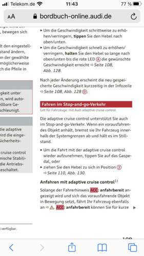

bremst der Audi braking guard eigentlich voll auf 0 km/h (ggf. Vollbremsung bei Gefahr ) von alleine herunter?
Die Vorstufen mit Warnung und bremskraftverstärker sind bekannt.
Mir geht es um den Bremsassistent welcher im ACC mit läuft.
Dieser gibt bei zu kurzem anstand zum vordermann einen akustischen Alarm und dann tritt der Bremskraftverstärker in Kraft.
Nun würde ich nur gerne wissen ob dieser auch von alleine (sprich ohne die Bremse zu betätigen) in einer Gefahrensituation eine Vollbremsung (bis zum Stillstand) auslöst.

Bis zum stillstand weiß ich nicht aber ne vollbremsung macht der.
@Audi schrieb im Media Center:
Optional liefert Audi die adaptive cruise control (ACC), sie ist um wichtige neue Funktionen erweitert. Der Radartempomat hält den Abstand zum voraus­fahrendem Fahrzeug durch Gasgeben und Bremsen im Geschwindigkeitsbereich von 30 bis 200 km/h konstant, dabei verzögert er ihn innerhalb gewisser Grenzen selbsttätig. Der Fahrer kann bis zu vier Stufen festlegen, wie komfortabel oder sportlich das System arbeiten soll; der Abstand lässt sich in vier Stufen regeln.
Die ACC integriert den Audi braking guard. Wenn der Radarsensor einen drohenden Auffahrunfall erkennt, warnt das System den Fahrer. Je nach Gefährlichkeit der Lage erfolgt die Warnung abgestuft. Ein Gong und ein rotes Signal im Display des Fahrerinformationssystems bilden die erste Stufe; parallel dazu wird die Bremsanlage vorbefüllt und die Bremsbeläge an die Scheiben herangeführt, damit ein nahezu verzögerungsfreies Bremsen erfolgen kann.
Wenn der Fahrer passiv bleibt, folgt in der zweiten Stufe ein Warnruck, eine kurze Verzögerung. Falls er jetzt bremst, aber zu schwach aufs Pedal tritt, erhöht der hydraulische Bremsassistent die Bremskraft entsprechend der Situation. Wenn die Reaktion des Fahrers ganz ausbleibt, nimmt das System eine autonome Teilbremsung vor, die den A5 mit etwa 3 m/s2 verzögert.
Bei Geschwindigkeiten unter 30 km/h bremst der Audi A5 im Notfall selbsttätig mit voller Kraft – unabhängig davon, ob das Fahrzeug vor ihm fährt oder steht. Diese neu entwickelte Vollverzögerung kann den Unfall unter Umständen ganz vermeiden, in jedem Fall jedoch die Kollisionsgeschwindigkeit stark senken.
Meiner Bremst bis 30 ab .
ja, Vollbremsung bis 0 macht er nicht.
Was denn nun? Im Text steht das er unter 30 kmh in Gefahrensituationen eine Vollbremsung hinlegt. Der ACC bremst nur bis 30 kmh, das ist soweit klar. Aber der Braking Guard auch?
Ab Facelift gibt es das System mit der beschriebenen Vollverzögerung.

Heißt die ab Anfang/ Mitte 2013 bremsen bis zum Stillstand 0 km/h und machen selbstständig eine vollbremsung?
In Abhängigkeit vom verbauten Sensor ja. Funktioniert nur leider nicht sooo zuverlässig wie man das gerne hätte.
Er macht ne Vollbremsung innerorts bei ca. 35km/h (Bj.09/13)
