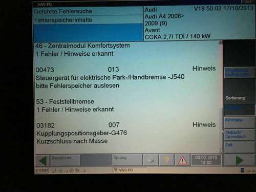

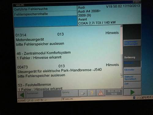

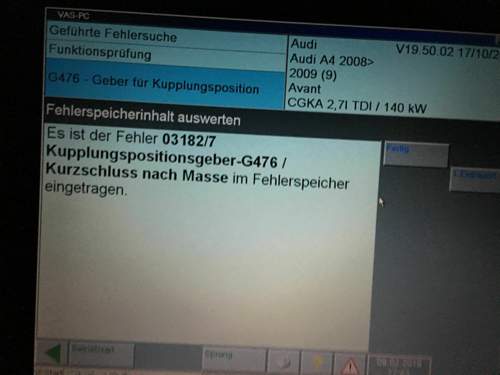

Im Komfortsystem ist noch mal der Fehler 00473 hinterlegt. Ich gehe jetzt mal davon aus das der G476 selber defekt ist. Konnte den Fehler auch löschen und nach einer Fahrt um den Häuserblock war dieser erneut abgelegt.
Da ich noch Perfect Car Pro habe bzw. nach Kauf des A4 noch keine 6 Monate rum sind werde ich auf Gewährleistung bzw. Garantie die Abwicklung versuchen.
Den Fehler Kupplungspositionsgeber stand bei meinem auch (auch in mehreren Stg) drin, irgendwie passt da was mit der Kommunikation zwischen dem Bremsenstg und EPB-Steuergerät nicht, was dann den Fehler Kupplungspositionsgeber verursacht. Irgendwie kann man das aber auslesen bzw. muss das Signal am EPB-Stg abgreifen und prüfen (--> geführte Fehlersuche, ich glaub' sogar der Meister hat was vom Ozilloskop gesagt um zu prüfen ob ein Rechtecksignal anliegt). Um den Kupplungspositionsgeber zu wechseln muss der komplette Geberzylinder getauscht werden und das ist eine heiden Arbeit und wie gesagt bei meinem war es dann doch das Steuergerät... Steuergerät ist dagegen in 5min gewechselt.
Wenn das bei Dir eh über Garantie läuft, dann dürfte sich das ja eh erledigen...
EDIT: ich glaub' es gibt doch einen kleinen Unterschied zu meinem Fall:
bei mir stand: "Kupplungspositionsgeber - unplausibles Signal". Bei "Kurzschluss nach Masse" ist es vielleicht doch der Positionsgeber und die Verkabelung desselben...
