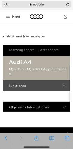

@Free_Thommy schrieb am 24. Februar 2018 um 13:57:23 Uhr:
Ok; werde das auch nochmal bei einem anderen Fahrzeug ausprobieren...komisch
Oder defekt? Du hast schon dieses Symbol in der Mittelkonsole wie im Anhang?
