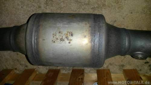

Hallo liebe Gemeinde,
zu meiner Frage: Ist es denn möglich und sinnvoll einen 200 Zeller Kat an die Original Auspuffanlage anzubringen? Wenn ja, wäre die "Mehrleistung" spürbar?
Wer wäre ein guter Anbieter? Habe etwas von HJS gelesen!?
Bitte um Hilfe!
Vielen Dank im vorraus :)

Also nur 200er alleine macht nicht soviel sinn,dann lieber in verbindung mit Downpipe das bringt dann auch etwas Leistung und Klang.
Du wirst in jedem Fall eine deutliche Staureduzierung haben.....in Punkto Leistung sind da vielleicht 2-3 PS drin.
Klanglich dürfte sich garnichts ändern.
Bei der Wahl des Herstellers würde ich zu HJS raten....die stehen für Qualität und bei nem guten Sportkat wirst Du vielleicht sogar die Abgaswerte behalten.
Da Du jedoch um den Kat überhaupt einbauen zu können, die komplette AGA bis zum Turbo abbauen musst, würde ich mal drüber nachdenken ob es dann nicht wirklich Sinn macht, diese gegen eine größere Edelstahl-Aga zu tauschen, bzw gleich nen komplettes Hohsenrohr mit Sportkat wie zum Beispiel von BN-Pipes oder Milltek zu verbauen ;-) .

Wie mein Vorredner schon sagte, wenigstens Downpipe mittauschen. Der Punkt ist nur der: Stell dir vor du hast ein Rohr das am Anfang 9cm breit ist und dann sag ich mal nur 6cm. Da kann das Rohr am Anfang auch 20cm breit sein, es wird im Endeffekt nur bei den 6cm Durchlassmöglichkeit bleiben. M.a.W.: Es bringt nicht viel, eigentlich gar nichts, vorne aufzumachen (Downpipe und Kats umbauen) und hinten (ab Kat) nichts zu ändern. Also wenn dann auf alle Fälle die ganze Anlage tauschen. Da hast du Leistung satt (was jetzt halt rauszubekommen ist durch einen AGA-Umbau) und obendrein auch einen sehr feinen Klang. Ich kann dir übrigens die Milltekanlage wärmstens empfehlen wenns um guten Sound und Leistung geht (hat bei mir ca. 10PS gebracht) bei moderaten Kosten.

das stimmt so nicht ganz!
die orig. AGA würde vom durchmesser her auch fürs chiptuning ausreichen!
hier geht es aber um reine staudruckreduzierung!
und der größte teil des staudrucks wird nunmal durch eine downpipe beseitigt!
mit der orig. software wird dir allerdings nach einigen 10.000km die abgasleuchte im KI angehen, da die lambdasonde die geringere katwirkung sehr wohl merkt! (metallkats bauen nach einiger zeit etwas an wirkung ab)
man merkt auf jeden fall, dass der motor wesentlich agiler wird, besonders obenraus hat man spürbar mehr druck, da der lader durch den gesunkenen abgasgegendruck freier drehen kann und somit den ladedruck besser halten kann!
ich würd die DP allerdings nur in verbindung mit einer softwareoptimierung verbauen, denn da bringts dann wirklich was!
von chiptuning ohne DP würde ich abraten, da durch den hohen abgasgegendruck die abgastemp. kritisch ansteigt, wodurch besonders der lader sowie andere komponenten im abgasstrom thermisch sehr stark belastet werden!

Vielen Dank für die vielen netten Antworten.
Es heißt also, dass es wenig Sinn hat nur den Kat zu tauschen.
Es wären also max. 2-3 PS mehr Leistung. Wenn man bei Milltek
den KAt und die Downpipe ordert, ist man ja auch
1000 Euro los :((
Habe zwar schon MTM Stufe 1 aufspielen lassen, aber irgendwie gewöhnt man sich innerhalb einen Jahres so sehr daran,
dass man glatt vergisst, wie der kleine Flitzer ohne Tuning vorwärts ging.
Werde mich dann nach einer kompletten Anlage umsehen.
