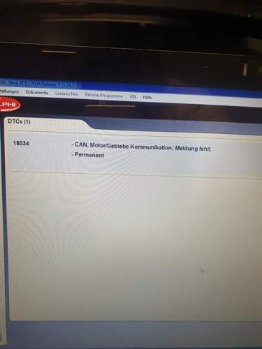

Habe ausgelesen
meint ihr ich sollte mal veruschen den fehlerspeicher zu löschen und dann zu starten oder soll ich es so lassen wie es ist
Ich würde das so lassen. Sonst vernichtet du Beweise... Nockenwellenversteller beidseitig deutet auf ein Problem mit der Kette hin. :(

Du hast gerade ein elektrisches Problem Datenbus. Hast Du am CAN herumgefingert ?
Hast Du einen Wassereinbruch irgendwo ? Steht unter Deiner Batterie das Wasser ? Ist Wasser gar in der Motorelektronik ? ( Fahrerseite unter dem Scheibenwischer )
Ein bekannter Fehler kann der MotorDrehzahlsensor sein ( sitzt im Getriebe ). Ist da beim Umbau etwas schiefgelaufen ? Kurzschluss / Wackler Wenn der Motor läuft kann der Motor auch ohne diesen Sensor laufen. Ein unplausibles Signal kann Folgefehler auslösen ( NW unplausibel ).
