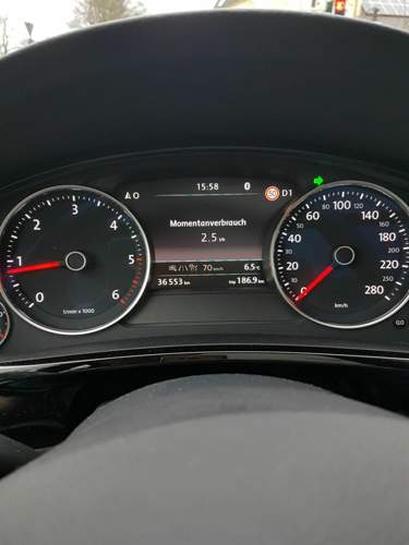

Ein Servus aus München,
bin mittlerweile echt ratlos,
Mein S5 Cabrio braucht seit 5 Wochen ca. 2 Liter mehr Benzin.
Fehlerspeicher ist leer.
Hab gestern auf den Rat der Werkstatt die Lambdasonde gewechselt.
Der Erfolg blieb aus.
War jetzt bei Vier Werkstätten (Audi war auch dabei).
1000€ ärmer und keiner kann mir weiterhelfen.
Ich hoffe hier um fachkundige Leser

wie sieht denn dein Fahrprofil aus?
Eigentlich ist es doch normal, dass ein Auto im Winter mehr Sprit verbraucht, weil mehr Verbraucher zugeschaltet sind und die Kälte ihr übriges dazu tut.
Vielleicht stimmt auch der Reifenluftdruck nicht oder du hast eine andere Spritsorte getankt.
Tankst du jede Woche und hast deinen Verbrauch davor und danach notiert damit dieser "Sprung" sichtbar ist bei absolut gleicher Fahrweise?
Wie Stefan oben schreibt...das mit dem Winter.
Also ich habe letztens bei meinem S5 den Luftfilter getauscht, sah von Innen aus wie ein Vogelnest.. ich meine das mein Verbrauch leicht nach unten gegangen ist. Klar keine 2 Liter aber so um die 0,5L schon. Vielleicht sind es mehrere Faktoren bei dir -> Kaltes Wetter, Luftfilter dicht, etc.. einfach mal prüfen 5Min Arbeit den Deckel abzuschrauben.
Zuerst mal Danke für eure Hinweise,
aber ich tanke jede Woche zum selben Zeitpunkt und derselben Tankstelle.
Meine Frau fährt von Freitag bis Dienstag in die Arbeit.
Am Mittwoch früh tankte ich wieder voll ,um die 30€.
Mittwoch und Donnerstag fahre ich und stell ihn am Donnerstag Abend wieder Voll meiner Frau zu
Verfügung.
Hab den S5 jetzt 3 Jahre und bin ca.60 000km gefahren.
Den Reifendruck kontrolliere ich 1x im Monat.
Wenn ich Gas gebe geht der Momentanverbrauch auf 40,3l.(Autobahn)
Auch während der Fährt auf der Landstrasse geht er über 30l.
Bei gerader Strecke und Tempomat(80km/h)braucht er um die 12l.
im Oktober machte ich die Vorgeschriebene Inspektion.
Vor 4 Tagen hab ich auch die kompletten Achsen und Spurstangen (1300€)wechseln lassen.
Laut meinen Aufzeichnungen brauct er ziemlich genau 2l mehr???????
Mit besten Grüßen

Als technische Ursache kann ich mir auch einen defekten Luftmassenmesser vorstellen. Liefert der falsche Werte, ändert sich das Gemisch und es kann zu einem erhöhten Verbrauch kommen.

was auf einmal komisch ist,das der S5 bei Beschleunigung über 40l Momentanverbrauch steigt.
Da mein S5 mein einziges Hobby ist merk ich wenn er "Krank"ist.
Hab grad mit meiner Werkstatt telefoniert und er meinte ich soll vorbeikommen um den Bordcomputer
zu reseten???
Fahr jetzt dann gleich vorbei und werd auch fragen zwecks den Luftmengenmesser....
Ach ja,meine Frau versicherte mir ,das Sie wie immer fahre.......
Bei der Ampel steht der Mommentanverbrauch teilweise auf 2l !!!
Getriebe kanns auch nicht sein,da der S5 vor 10 000km eine neue S-Tronic Mechatronic plus Kupplung bekam.

aber du ermittelst den Verbrauch schon anhand Kilometer und Spritmenge und nicht anhand des Bordcomputers? Dem vertraue ich nämlich keinen Meter.
40L bei Volllast sind aber als Momentanverbrauch durchaus realistisch
Was mir noch einfällt: Evtl. ist der Motor schon verkokt und er braucht deshalb mehr Sprit.

Komm grad von der Werkstatt.
Luftmengenmesser glaubt er nicht da der Motor rund läuft und sauber schnurrt.
Reseten hat nichts gebracht.
Ich ermittle den Verbrauch an gefahrenen KM und mit der Tankdifferenz errechne ich den Verbrauch.
Bin Heut in München Stadt probeweise 50km gefahren.Der von mir errechnete Verbrauch war bei 14,2l.
Danach fur ich eine gerade Landstrasse 80 kmh mit Tempomat Momentanverbrauch 9,4l.
30 Zone mit Tempomat 6,8l,
aber bei jeder Beschleunigung schnellte der Momantanverbrauch auf 40,9l, sinkt aber dann langsam wieder runter.
Meine Werkstatt meinte ich soll in 2 Wochen wieder vorbeikommen,dann lesen wir den Speicher nochmals aus.
Zur Zeit ist kein Fehler hinterlegt.
Das mit den Einspritzdüsen werd ich in der Werkstatt ansprechen.
Meine geliebte Frau meinte schon,ob ich nicht heimlich ein Chiptuning gemacht hätte.
