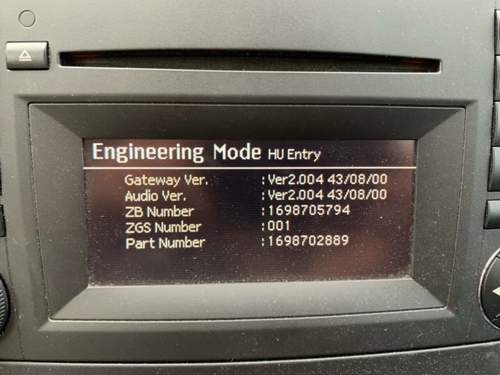

Hallo, ich habe ein Problem mit meinem Fahrzeug.
Das Fahrzeug ist mit dem neueren Audio 20 ausgerüstet ( Komforttelefonie )
Das Verbinden des Audio 20 mit den Handys klappt super.
Auch das Telefonieren ist in Ordnung.
Fahrtunterbrechungen von mehreren Stunden ( 6 - 12 ) sind kein Problem.
Es passiert aber, das nach etwa 1 Tag sämtliche Handys aus dem Speicher gelöscht sind.
( Manchmal auch früher )
Das Gerät erkennt kein einziges gekoppeltes Handy mehr.
Wir haben es schon mit verschiedenen Handys ausprobiert.
Immer das gleiche Problem.

In der A-Klasse meiner Frau (A170, Bj2009) haben wir dasselbe Problem. Wir haben das Auto seit etwas über einem Jahr, die Telefone (egal welche Marke, viele getestet) waren spätestens nach einer Nacht wieder vom Radio gelöscht.
Im Auto war noch die erste Batterie verbaut, ich schob es immer auf die alte Batterie. Vor einem Monat musste jetzt eine neue her und siehe da, das Handy meiner Frau blieb im Audio20 gespeichert, ca. 3 Wochen lang... und dann.. wieder weg. Wieder neues anlernen/koppeln. Jetzt weiss ich nicht mehr weiter. Könnte es evtl. mit der zweiten Batterie im Kofferraum (hinter der rechten Verkleidung) zu tun haben? Wofür genau ist die gut?
Ich finde es echt blöd, vorher fuhr sie Citroen, Nissan, usw.. dort gab es nie Probleme mit der Bluetooth-Telefonie, erst seit sie ihren Mercedes hat. Gibt es hierzu mittlerweile neue Erkenntnisse von euch? Wer kann helfen?

Die neue Stützbatterie ist jetzt seit ca. 2 Wochen eingebaut. Leider gab es keine Verbesserung, Radio verliert weiterhin die Bluetooth-Kopplung der gespeicherten Handys.
Bin jetzt am überlegen ob sich ein neues, anderes Radiomodell lohnen würde.
Seltsam finde ich aber dass es eine zeitlang funktionierte nach Tausch der Hauptbatterie..?

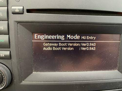

Hallo holiha444
Das mit dem "Verlust der bereits BT-gekoppelten Handys ist bedauerlich" und ärgert schon ungemein.
Ich erlebe es auch täglich wenn ich nur meine 2 "alten" BT-Headsest an zwei Handys der neueren Generation erst müßig entkoppeln muß, um es dann wieder anzumelden und auch jedesmal wieder NEU zu benennen (vermutlich veraltete BT-Profile der Headsets, daher keine dauerhafte Speicherung der gegebenen Zustände)
Ich vermute mal das sich hier möglicherweise die BT-Profile "beißen" und Radio nicht mehr auf dem neuesten Stand ist in der BT-Version. Klar, ist ja auch schon "gefühlte" 100 Jahre alt technisch betrachtet.
Dagegen spräche, dass es ja schon zwei Wochen geklappt hat mit der "gefühlt, dauerhaften Speicherung" eurer Handys. Nun ist "guter Rat teuer" ... mmmh ?!
Neues Radio auf "blauen Dunst" kaufen würde ich erstmal lassen, sondern ...
1 - überprüfen ob es aktuellere SW für das momentane Radio gibt !
(FRAGE: Um welches Radio und welche Handys handelt es sich denn ? )
