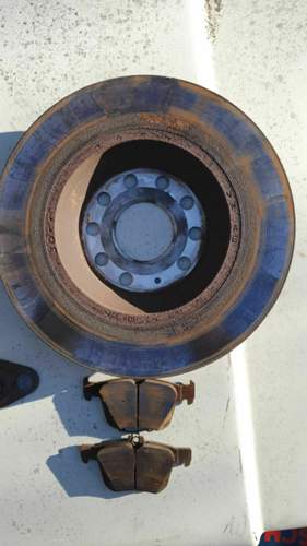

Wenn ich auf der Autobahn bzw. > 120kmh länger oder stärker abbremse hört es sich vorne rechts(?) an wie eine alte rostige Bremsscheibe. Das wird relativ schnell bis zu einem gewissen Grat lauter. Wenn ich kurz los lasse und wieder bremse geht das Spiel von vorn los.
Bremsscheiben und Steine vorn habe ich grad neu gemacht (wer welche braucht - die alten Scheiben und Steine sind noch im Top Zustand!).
Daran lag es nicht. Geräusch ist unverändert.
Im Stadtverkehr ist alles Top...
Ich bin mit meinem Latein am Ende... Radlager? Aber nur beim bremsen? Ist komisch...
Angefangen hatte es als ich im Sommer auf der Autobahn ziemlich stark abbremsen musste. Aber keine Vollbremsung, nur stark in der Ausfahrt gebremst. Von da an wurde es immer lauter...

Wie sieht denn die Bremsscheibe aus? hat sie riefen? Ist sie glatt?
Nagelneu! Scheiben und Beläge!
Wer hat denn Einbau gemacht. Händler oder du selber?
Ich selbst. Kann man eigentlich nix falsch machen. Habe ich zig-mal bei meinen anderen Autos gewechselt. Bei keinem waren danach irgendwelche Geräusche...
Die neuen Belege habe ich erst sachte eingefahren. So ca. 10km Landstraße mit sachtem bremsen. Danach bei 120kmh etwas stärker gebremst -> Geräusche identisch wie vorher!
Dann kann es eigentlich nur sein dass die Scheibe generell einen Schlag weg hat. Oder du hast irgendetwas unter die Bremsscheibe bekommen, sodass sie unwucht ist. Ich würde nochmal alles kontrollieren
Das verstehe ich grad nicht... Ich hatte doch geschrieben: Scheibe und Beläge nagelneu von ATE...
Die vorher drauf waren sahen auch noch aus wie nagelneu. Kaum Rand, Beläge noch mega fett. Ich denke die sind erst vor ein paar km drauf gekommen (hatte das Auto vor 2 Jahren so gekauft).
Die Auflageflächen der Scheiben (Radnaben) waren auch Spiegelblank.

SOO, jetzt mal Reseten und auf Anfang: WELCHE ATE Bremsscheiben und Beläge hast Du genau gekauft und dann verbaut. Hier muss mehr Info kommen.
... und 10km einfahren ist definitiv viel zu wenig, normalerweise rechnet man zwischen 100 bis 300 km bis sie volle Bremswirkung erzielen.

Da Du die Alten Bremsscheiben und Beläge noch hast, mach doch bitte paar Fotos von beiden mit Nahaufnahme
Bei den alten Bremsscheiben könnte ich mir vorstellen ( da ich das auch schon gehabt habe ), dass diese durch das sehr starke abbremsen kleine fast nicht sichtbare Haarrisse bekommen haben. Einfach mit Bremsenreiniger richtig sauber machen und solange die feucht sind, wenn vorhanden, wären die Haarrisse zu erkennen.
Bei den neuen Bremsscheiben wollte ich einfach wissen ob das zB. gelochte sind oder " stinknormale " und dann zB. Keramic Bremsklötze oder nur einfache normalo Bremsbeläge.
