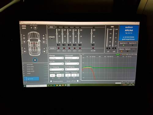

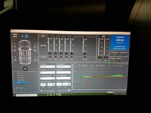

Dann ging es zum Setup - das schöne ist, dass die Audison mit einer CD mit genormten Signalen geliefert wird und man diese im CD-Spieler des A4s abspielt und die Audison genau misst, was da ankommt. Daraus kann sie eine Kurve errechnen, so dass die Beschneidung am Frequenzgang vom MMI so gut es geht ausgebügelt wird. Hier ein Paar Bilder von den Kurven, wie sie rein kamen (FS und HS waren fast identisch):
https://data.motor-talk.de/.../10-de-eq-ls-884697493822147953.png
https://data.motor-talk.de/.../11-de-eq-center-4326630471064095027.png
https://data.motor-talk.de/.../12-de-eq-sub-8153253786645565743.png

Update - Soundprofil
es gibt ein Update - ich habe hier im Forum einen Thread gefunden der beschrieben hat, dass man das Soundprofil vom MMI von interner Verstärker auf externer Verstärker ändern kann mit dem Ziel, dass das MMI keinen verbogenen Frequemzverlauf mehr ausgibt.
Also habe ich mir mein VCDS geschnappt und bin in das Steuergerät "56 - Radio" und dann zu Codierung -> Codierungsassistent.
Dort dann das Byte 4 auswählen und VCDS bietet direkt die Hilfe zwischen "interner Verstärker" BIT-Wert=1 und "externer Verstärker" BIT-Wert=0 zu wählen. Ich habe von interner auf externerVerstärker gewechselt - siehe Bild:
https://www.motor-talk.de/.../07-vcds-i209332793.html
Zuerst war ich ernüchtert, da nichts passierte - auch nach einem Neustart nichts (Affengriff).
Ich ließ die Codierung und am nächsten Tag traf mich der Schlag. Die Bässe dröhnten und waren total übersteuert und auch war die Lautstärke insgesamt lauter bei gleicher Stellung wie zuvor. Möglichweise greift die neue Einstellung erst nach kompletten abstellen des MMIs inkl. Busruhe.
Also habe ich mir einen Tag später den Laptop und die Audisson AP CD genommen und den DSP erneut eingemessen. Und was soll ich sagen - der Frequenzverlauf vom MMI ist nun sehr glatt geworden für alle Kanäle! Auch hat der Subwoofer-Pegel einen höheren Wert.
Hier ein paar Bilder von den Frequenzverlauf mit Profil "externer Verstärker":
https://www.motor-talk.de/.../01-fl-i209332787.html
https://www.motor-talk.de/.../02-fr-i209332788.html
https://www.motor-talk.de/.../03-rl-i209332789.html
https://www.motor-talk.de/.../04-rr-i209332790.html
https://www.motor-talk.de/.../05-ce-i209332791.html
https://www.motor-talk.de/.../06-su-i209332792.html
Vergleicht mal diese Diagramme mit dem darüber vor meinem Update!
Nun habe ich erneut alles eingestellt (Laufzeit, Filter) - ein paar Eckdaten:
FS spielt bis 30 Hz runter
RS spielt bis 40 Hz runter
Subwoofer lasse ich bis 110 Hz hoch spielen (gefiel mir am besten)
Center spielt bis 60Hz runter
Subwoofer habe ich inverterd über den DSP - das gab nochmal einen volleren Klang.
Bei 3kHz hatte ich einen schmerzhaften Peak beim FS - den habe ich um 6dB abgesenkt und nun blutet hier das Ohr nicht mehr.
Jetzt muss ich erstmal wieder höre hören höre - aber bin mit dem ersten schnellen Ergebniss begeistert!

Zum einmessen:
Beim AP8.9 braucht man erstmal kein Mikro. Ich bin da wie folgt vorgegangen:
- AP per USB Kabel mit dem Laptop verbunden
- dann legt man eine CD die beim AP dabei ist ein, welches verschiedene Rauschtöne spielt - damit erkennt der AP automatisch wie "glatt" der Frequenzverlauf vom MMI ist und berechnet daraus selbst eine Korrekturkurve (hierbei wird man von der Software geleitet) - das korrigiert aber nur das Signal vom MMI - das was die Lautpsrecher dann machen muss man selbst über die Einstellungen des AP noch korrigieren - dazu:
- Per Zollstock die Entfernung von allen Lautsprechern zu meiner Kopfmitte gemessen und diese Werte in der SW für den AP eingegeben (ist für die Laufzeitkorrektur - LZK)
- --> damit war die Bühne auf dem Amaturenbrett schon ganz gut (habe dann minimal noch die LZK geändert, bis es mir gefallen hat)
- danach nach Gehör die Lautstärker aller Kanäle so abgestimmt, dass es überall gleich laut ist und dann beim Center und Rear um 6dB zurückgedreht, damit der Klang wieder von vorn kommt, aber die Leute hinten noch was von den Lautsprechern haben
- dann die Filter für Highpass und Lowpass frei Schnauze gewählt und mal mit Pegel getestet ob das System das mitmacht
- dabei den Peak bei 3kHz um 6dB gesenkt, damit es nicht mehr klirrt
Das ist erstmal meine Quick and Dirty Lösung zum einstellen des AP-DSP und bis hierhin kommt man mit allem aus, was beim DSP dabei ist plus einen Laptop und Zeit.
Wenn ich jetzt ein professioneles Mikro hätte, mit Soundkurve und einem Programm, welche mir in Echtzeit den Frequengang anzeigt, dann könnte ich meine Einstellung von oben validieren und weiter feiner tunen. Aber mir Kosten die Mikros einfach zu viel für den ein bis zwei mal an dem man diese Einsetzt.
Falls es da einen Berliner gibt, der so ein Mikro, KnowHow hat und einen Kasten Bier für den Dienst aktzeptiert - einfach mal bei mir melden
