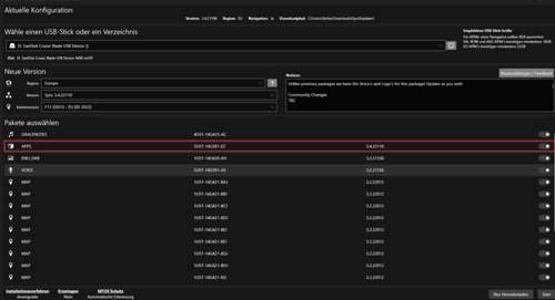

Ich habe mich mit Cyanlabs nun beschäftigt und offensichtlich die Karten runtergeladen. Schlappe 25 GB habe ich jetzt auf dem Stick. Ich habe die Version angegeben die installiert ist und die Version auf die ich gerne das Sync 3 updaten möchte. Am Ende wurde ich gefragt ob ich auf 3.4.22110 updaten möchte. Ich habe das bejat und dann öffnete sich eine Seite. Wie der Teufel es will habe ich die Seite geschlossen. Wie komme ich jetzt an die Version? Oder habe ich nun das komplette Paket?
- ich habe oben die installierte Version angegeben
- ich habe die Wunschversion angegeben
- die Europakarten etc.
Jetzt bin ich mir unsicher ob mein Paket auch das Sync Update beinhaltet oder nur die reinen Karten. Wer kann mir da helfen bzw was zu sagen?

Wenn du oben deine Version angegeben hast ( mit oder ohne Navi) ist es okay. Unten dann die neue Versionen. Bei mir ging es nicht zusammen. Ich musste erst die Sync machen und dann noch einmal die Navi Version.
Einfach mal den Stick ins Auto machen und schauen was kommt. Kaputt machen kann man da nichts.
Wie gesagt am Ende kam die Frage ob ich erst die Sync machen möchte. Wie komme ich denn erst an die Sync Version?
Edit:
Ist das die Version auf dem Screenshot? Reicht es alle hebel auszuschalten ausser bei der markierten Version?
Versionsfrage
