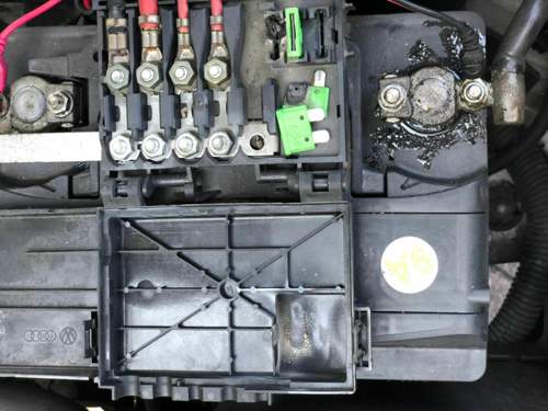

bei meinem Golf 4 1.6 (74 kW, 5-Gang-Schaltgetriebe, Highline, Erszulassung 10/1998) wurde im September 2020 der Sicherungskasten über der Batterie ausgetauscht, weil die Aufnahme für die in Fahrtrichtung rechte grüne 30A-Sicherung (vermutlich für Lüfter für Kühlmittel) wegbeschmort war. Davor und danach entleerte sich die Batterie ziemlich schnell, wobei jedoch kein Zusammenhang hergestellt wurde.
Vor wenigen Wochen erhielt dieser Golf 4 eine neue Batterie.
Vorgestern war dann diese neue Batterie plötzlich auch leer.
Daraufhin habe ich mir den Sicherungskasten über der Batterie angeschaut und festgestellt, dass die Aufnahme für die in Fahrtrichtung rechte gerüne 30A-Sicherung (vermutlich für Lüfter für Kühlmittel) erneut angeschmort ist.
Nun gehe ich von einem Zusammenhang aus.
Wer weiß, wie diese Angelegenheiten zusammenhängen können und was zu tun ist, um die Probleme zu lösen?

Statt den ganzen Kasten zu tauschen könnte hier vielleicht auch eine Sicherung im Kabel wie für einen Verstärker eingesetzt werden. Dazu muss man aber vorher unbedingt wissen warum hier was wegschmort. Das genau sollte die Sicherung eigentlich verhindern. Hat vielleicht da mal einer eine zu große reingemacht, oder sind die 30 A Originalgröße?? Kann einer hier sagen wozu die eigentlich ist?

30A gehört dort rein.
Von Beifahrer- nach Fahrerseite: Lüfter Stufe 1, ABS, ABS Pumpe

Du könntest jetzt auf Verdacht das lüftersteuergerät tauschen sitzt unter dem Batterie Kasten am Holm hat 2 große Stecker die 30a Sicherung gehört dort hin
Hab eher das Gefühl, daß man die Befestigungsschrauben der Sicherungen ab und zu mal nachziehen sollte (evtl. schrumpft das Plastik, in dem die Schrauben sitzen bissl (bei Erwärmung im warmen Motorraum UND höherem Stromfluß) und die werden bissl lockerer . . . und dann fängt's wohl an zu spratzeln/schmoren/kokeln.

Anbei ein Foto des Sicherungskastens, der bereits ausgetauscht wurde (rechts Fahrerseite, links Beifahrerseite).
Damals waren die Lüfter aufgrund der defekten Sicherung ausgefallen.
Demnach müßte es sich damals und jetzt um die 30A-Lüftersicherung handeln - richtig?

Ja, dem ist so. Hatte mich vorhin nur verlesen (nun editiert).
Laufen die Lüfter denn überhaupt?
Schalte mal bei über 4 Grad Außtentemperatur die Klima an. Drehen sie?

Die Sicherungsbuchse hat Probleme mit dem Übergangswiderstand zur Sicherung. Da müsstest du nachbessern. Die Sicherung muss schön stramm drin sitzen und darf sich nicht zu leicht ziehen lassen.
Vielen Dank für die Rückmeldung.
Merkwürdig finde ich, dass in beiden Sicherungskästen nicht nur die gleiche Sicherungsaufnahme (Lüfter) verschmort ist, sondern auch die gleiche Seite dieser Sicherungsaufnahme (auf Foto oben).
Kann es sein, dass es eine tieferliegende Ursache auf der Lüfterseite gibt, die zu diesen Verschmorungen führt?
Welche typischen Ruhestrom-Kandidaten gibt es auf der Lüfterseite?
Macht es noch Sinn, die Kontakte auf der verschmorten Seite nachzubiegen, nachdem diese die auch die Verschmorungen verursachende Hitze abbekommen haben?

Ich würd die Kabel male frei legen und sowas verbauen lassen. https://www.ebay.de/.../391869812449 --
Hier könnte es einfach sein das durch das Einstecken der Sicherung der untere Kontakt sich verdrückt hat, nach unten. Schlechter halt des Gegenstücks. Das findent man aber nur wenn man den geschmorten Anschluss frei legt.
Oder es ist/war 'ne billige Sicherung aus dünnerem Blech ---> auch schlechter Kontakt dann.

Keine, außer dein Lüftersteuergerät ist defekt.
Die Schmorspuren kommen aber nicht von Ruhestrom, sondern von >10 Amper.
Bei mehr als 10 Amper Ruhestrom hält deine Batterie aber keinen Tag durch.

Ein festgefressener Lüfter kann mehr Strom brauchen als einer der sich dreht.
Anderer Ansatz- Was ist denn mit der Zuleitung von der Lima kommend? Wenn da was nicht in Ordnung ist dann würde das auch erklären, dass die Batterie schnell leer ist ( weil sie nicht bzw. unzureichend geladen wird). Ich hatte den gleichen Schmorschaden und nach Tausch der Zuleitung und einem neuen billigen Ebay Sicherungskasten war das Thema erledigt.

Ob die Lüfter aktuell anspringen, weiß ich (noch) nicht, da einerseits nur Kurzstreckenbetrieb und andererseits Temperaturen für Anspringen der Klimaanlage zu niedrig.
Lüfterräder können von außen jedoch gut gedreht werden (=> sind also nicht "festgefressen").
Vor dem Schalter für die Heckscheibenheizung befindet sich ein Navi, weswegen die Stellung dieses Schalters schwer erkennbar ist.
Habe heute festgestellt, dass dieser Schalter gedrückt war, als der Golf längere Zeit abgestellt war.
Kann ein gedrückter Schalter der Heckscheibenheizung bei abgestelltem Fahrzeug den gesuchten Ruhestrom, der die Batterie entläd, bewirken?
