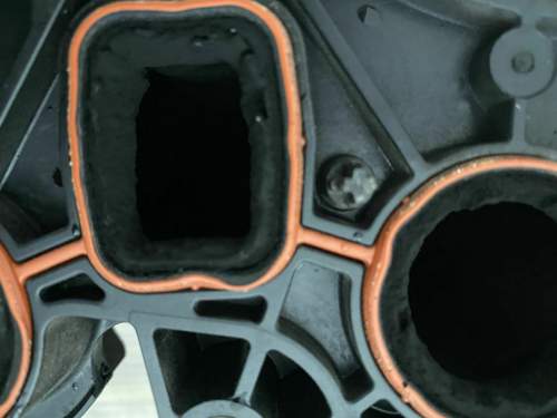

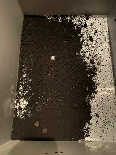

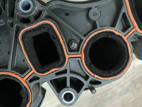

Ich konnte gerade meinen Augen kaum glauben....
Das kam jetzt beim groben Reinigen raus

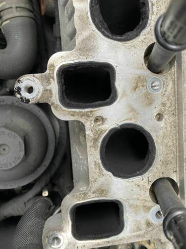

Themenstarteram 11. April 2021 um 14:37
Ich hätte noch eine Frage.
Wie bekomme ich die Ansaugkanäle direkt hinter dem Saugrohr wenigstens ein bisschen gereinigt?
Das Schlimmste wäre auch hier solche Brocken abbröseln zu lassen.
Jedoch ist es ja quatsch, wenn das Saugrohr schön sauber ist aber dahinter der Durchmesser deutlich geringer.
Oder wird das dadurch, dass ich dort einen geringeren Durchmesser habe durch den Luftstrom mit gezogen?
