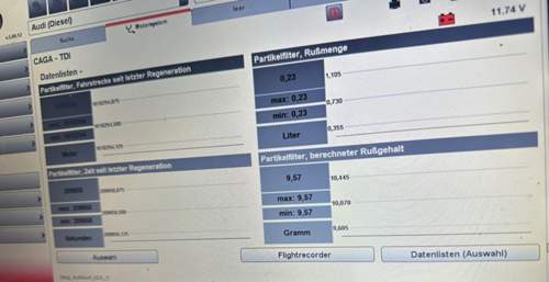

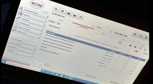

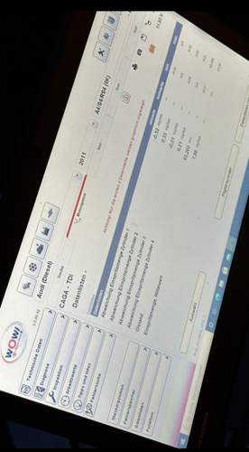

Injektoren hab ich prüfen lassen siehe Anhang

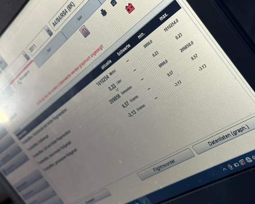

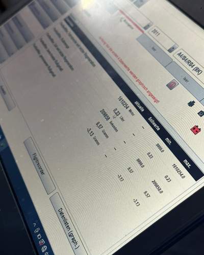

Rußpartikel Filter hat glaub ich auch nichts habe ich auch prüfen lassen siehe Anhang

Der weiße Qualm in Verbindung mit "Ölstand reduzieren" spricht auf Kurzstrecke, DPF Regenerationsprobleme oder undichte Injektoren.
Die Einspritzmengenabweichung schaut gut aus, Zyl 1 schießt etwas raus. ich glaube offizielle Angabe ist wechseln ab +/-1,5 mg/Hub. Also würde ich sagen sind die injektoren OK.
Der Wert Strecke seit letzter Regen 1610km finde ich zu hoch. Maximal paar Hunder km dann muss regeneriert worden sein. Vermutlich regeneriert der sich dumm und dusselig und dadurch steigt der Ölstand an mit Diesel.
Nimm das Auto, fahr mal am Wochenende auf die Autobahn 200km. Dann wieder schauen.

Dein erster Injektor ist mit -0,52 ein wenig auffällig, ist aber eigentlich nicht soviel als dass davon ein nennenswerter Öleintrag erfolgen sollte. Vielleicht läuft er aber auch im Stillstand nach bis der Druck im Rail abgebaut ist. Würde den jedenfalls mal im Auge behalten.
