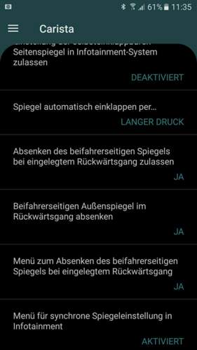

Habe mir den Carista OBD2 Adapter für 29,99 EUR + Versand zugelegt. Enthalten ist ein Probemonat (kostet sonst 11,99) für die kostenpflichtigen Codierungen.
Habe damit einige Codierungen vorgenommen, welche auch funktioniert haben. Z.B. die Offroad-Anzeige welche sich nun neben Fahrdaten, Komfortverbraucher und Fahrzeugstatus anzeigen lässt.
Auch die Nachtankmenge habe ich nun in der Multifunktionsanzeige. Das Tagfahrlicht ist nun auch aus, solange die Parkbremse drin ist.

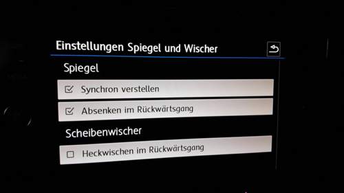

Was aber immer noch nicht funktioniert, ist die Beifahrerspiegelabsenkung. Im Setupmenü beim den Spiegeln ist nun zwar diese Absenkung aus wählbar (neben Syncronverstellung und automatischem Heckwischen), jedoch funktioniert es einfach nicht!

Im Anhang sieht man, wie das in der Carista App codiert wird.
Anschließend habe ich zwar im Setup-Menü den Punkt "Absenken im Rückwärtsgang" aber es funktioniert nicht. Wobei hier nix von Beifahrerspiegel steht!??
