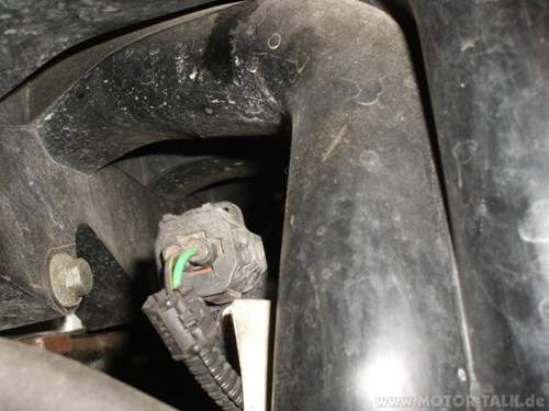

Hallo, jetzt war es schon zweimal :
mein Auto geht aus, wenn man gerade gestartet ist und der Motor noch kalt ist.
Man kann es nur verhindern, wenn man ein wenig auf dem Gaspedal bleibt.
Wenn dann nach wenigen 100 Metern der Motor ein wenig warm ist, läuft alles wieder ganz normal und der Wagen hält das Standgas.
Hat das mit dem noch nicht reparierten VSS-Sensor zu tun ?? Oder sind das Anhaltspunkte für kommende, ernstere Schäden ??
Jeddenfalls will ich es beseitigen (lassen), es nervt !
Mfg und Danke im Voraus für eure Prognosen !

Welchen Motor fährst du?
Unterdruckschläuche und LLRV überprüfen.
Danke !
Wenn´s aber an Schläuchen liegen würde, gäbe es doch auch während der Fahrt Probleme, oder ??
Welche Unterdruckschläuche genau sind gemeint ??
Und wie prüfe ich ein LLRV ?? Kann man das selber ?
LLRV ausbauen, reinigen und wieder rein damit. Wenn die Probleme dann weg sind, kannst du dir aber gleich ein neues bestellen, da eine Reinigung meist nicht lange vorhält. Ich hatte nach ca. einer Woche wieder genau die gleichen Probleme.

Aber wo sitzt das Teil ??
Und wie reinige ich es ??
Und was wird ein Neues kosten ??
Das Teil ist vorne am Motor garnicht zu übersehen! (HIER, ist das Teil für den alten Zetec beschrieben. Vom aussehen ist es ähnlich!)
Beim Mondeo MK.I ist es gut versteckt, beim Focus springt es einen geradezu an!
Mit Reinigen habe ich nie Probleme gehabt! Fuhr Jahre damit rum... Man muss es nur richtig machen. Auch diverse andere LLRV die ich gereinigt habe, laufen noch ohne weiteres.
PS: Regelmäßig LuFi tauschen, dann bleibt der Ansaugtrakt auch sauberer...

Am Montag werd ich mal den LLRV ausbauen und rübergehen zum Fiat Autohaus, die müssten ein Ultraschallbad haben. Das sollte genügen !
Ich vermute mal stark, dass der Ölfilm vom Lufi auf lange Sicht sich im Ansaugtrakt verteilt. Evtl. findet das der LLR nicht mehr so lustig. Dass sollte mit einer Reinigung z.B. mit Bremsenspray aber schnell behoben werden. Vielleicht sollte man sich bei der Gelegenheit auch gleich mal den Luftmassenmesser ansehen. Nicht, dass da auch schon ein Ölnebel drauf ist.
Hole dir ne Dose Bremsenreiniger und sprüh die Bohrungen kräftig aus! (HIER! ist das nochmal beschrieben!)

Den VSS-Sensor muß ich auch noch tauschen lassen.............der Werkstatt-Mann sagte allerdings, daß die leicht brechen können, dann wirds teuer ! Weil er ihn dann rausbohren muß !
Kann man da vorbeugen und alles mit Spray (WD40 oder Caramba) einsprühen, damit sich das Ding leichter löst ??
