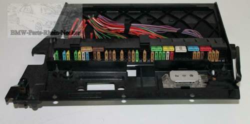

@4998 schrieb am 8. Februar 2019 um 08:54:03 Uhr:
KWS ?
Welche sicherungen hast den durchgeschaut? Im Handschuhfach? denn Im motorraum und im Kofferraum sind weitere sicherungen
Themenstarteram 8. Februar 2019 um 9:32
Wo in Kofferraum???
Ich habe nur die im Kofferraum gefunden
Themenstarteram 8. Februar 2019 um 9:33
Themenstarter
Wo in Kofferraum???
Ich habe nur die im Kofferraum gefundenquote]
@e36BMWfan schrieb am 8. Februar 2019 um 10:29:35 Uhr:
der e39 hat 3 sicherungskästen. Im motorraum unter dem Lüftfiltergehäuse wo auch es DME sitzt. Im Handschufach (sind zwei weise schrauben die du von hand drehen kannst) und im Kofferraum . Versucht er den anzuspringen? Denn wenn er schon 2 minuten lief vermute ich eher was anderes als sicherungen. Was für ein ausleseprogramm hast du. Denn damals war die fahrzeugdiagnostik noch nicht so 100 prozentig genau. Bekommt er genug sprit etc....
Wenn das Tankentlüftungsventil defekt ist, kann es sein, dass sich Unterdruck im Tank bildet und nicht genug Sprit gefördert wird. Mal den Tankdeckel auflassen beim starten

Also der Bordmonitor mit der wegfahrsperre haben eine sicherung im Handschuhfach. ist eine der letzten von links nach rechts gesehen. ur orientierung mal ein foto. Ist hinter der Beleuchtung
