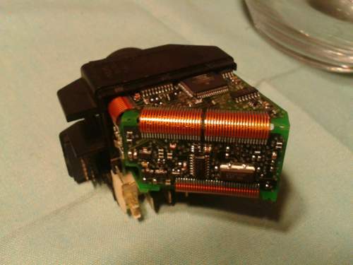

Hi User,
ich hatte letzthin selbst Probleme mit dem EZS (Elektronische Zündschloss).
Zu deiner Fehlerbeschreibung deshalb folgende Hinweise:
- Die Reparatur eines EZS ist zwar nicht fahrlässig, aber die schafft schlicht niemand in Deutschland, hier ist nur Tausch sinnvoll
- ich kenne das Vorgehen, die kassieren 30 Euro und machen nichts an dem EZS!!!!!!!!!!
- im EZS laufen zwei Prozessoren die sich gegenseitig abstimmen, da gibt es keinerlei Mechanik (Foto beiliegend)
- Ich würde als erstes prüfen, ob die Sicherung tatsächlich das Radio betrifft. Wenn ja, dann das Radio ausbauen
- im CLK läuft so gut wie alles über CAN-Bus
- wenn da ein Teilnehmer am CAN-Bus nicht richtig funktioniert, muss man mit Ausschlussverfahren arbeiten
- ein Sicherung darf auf keinen Fall rausfliegen, also erst diesen Fehler suchen
- im EZS laufen die zwei unterschiedliche CAN-Busse zusammen, an denen die c. 15 Teilnehmer hängen d.h. ohne EZS läuft überhaupt nicht
- aber wenn einer der Teilnehmer "spinnt" läuft auch nichts mehr
Also,
-bevor du den Tausch des EZS (ca. 800 Euro) vornimmst, alle anderen BUS-Teilnehmer als
Fehlerquelle ausschließen
- als Fehlerquelle gilt auch das Radio!!!!!!!
- und natürlich Feuchtigkeit (auch wenn das Auto zu war), d.h. Kontaktprobleme
Grüße waltgey
