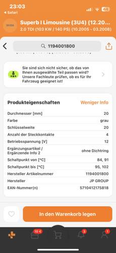

Wann Stufe 1 und 2 geschaltet werden kannst du in den technischen Daten von deinem Thermoschalter sehen, siehe Beispielfoto.
