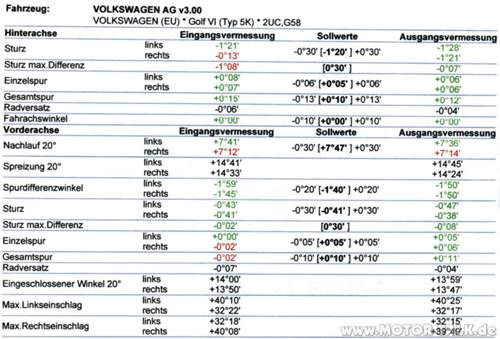

Hallo Leute!
Habe mich von meinem Golf 5 (tränenreich) verabschiedet und habe nun einen Golf 6 1.2 TSI....
Doch die Freude hielt nicht lange.... Auf dem Nachhauseweg stellte sich heraus, dass der Wagen stark nach rechts zieht. Wieder.... :mad: Denn schon bei der ersten Probefahrt machte er diese Zicken und dann wurde der Wagen eingehend in der Werkstatt untersucht, hatte aber nichts. Weil er aber immer stur nach rechts zog (das nervt, wenn man das Lenkrad gegendrücken muss!), bekam er komplett andere Räder (von einem Neuwagen) mit anderer Reifenmarke. Da wurde es merklich besser.
Dann wurde gekauft und der Wagen wurde auf neue Winterräder umgerüstet. Nichts bei gedacht.
Heute abgeholt und bin davon ausgegangen, dass alles i.O. ist..... Unterwegs dann die Feststellung, dass er krass rüberzieht. Und: auch das Lenkrad steht bei Geradeausfahrt mittlerweile "schräg auf 'halb neun/halb drei'....". Umkehren wollte ich nicht mehr, da Werkstatt schon Feierabend hatte. Morgen dann wieder zum "Freundlichen" und wieder das Prozedere der Reifentauscherei und Probefahren....hab ja sonst auch nichts anderes zu tun.... :rolleyes:
Hat jemand von Euch schon solch ein Problem gehabt? :confused: Mittlerweile macht das Auto das mit drei verschiedenen Reifenmarken, kann also NICHT am Reifen liegen. Angeblich wurde nichts gefunden....Spur nicht verstellt pp. Das Auto ist ein Werkswagen, noch jung und wenig Kilometer.
Toller Einstand, ich weiß. Meine Laune ist auf dem Nullpunkt: Daher würde ich mich SEHR freuen, wenn ich hier brauchbare Tipps bekommen könnte - möglichst bis morgen früh! Da muss ich zur Werkstatt.

Ist der Reifendruck korrekt eingestellt und achsweise gleichmäßig?
Liegt es evtl. auch an der Straße (die meisten Straßen fallen nach rechts ab, damit das Wasser abläuft)?
Liegt es evtl. zur Zeit am Wind (ist ja heute sehr stürmisch)?
Wenn das alles ausgeschlossen werden kann und Spur und Sturz korrekt ist, würde ich mal in der Werkstatt den Lenkwinkelsensor neu kalibrieren lassen. Vielleicht wurde da mal an der Fahrwerksgeometrie geschraubt ohne dies durchzuführen. Dadurch kann es sein, dass du geradeaus fährst, das Auto "denkt" aber, du fährst zur Seite und versucht über die Lenkunterstützung ständig gegenzulenken.

Spur Verstellt. 80€ und gut ist. Lass dir Bericht geben wo Spur und Sturz ok sind ! glaub das nämlich nicht so ganz.. sowas kann man ja nicht mit einmal drunter gucken machen.

Wenn etwas an Spur oder Sturz geändert wurde, muß immer der Lenkwinkelsensor neu kalibriert werden.
Die Kalibrierung ist nur mittels Computer möglich. Nicht zu verwechseln mit dem Anlernen des Sensors nach Batteriewechsel, indem man einmal nach rechts und links lenkt und etwas geradeaus rollt.
Dass das Lenkrad nicht 100% mittig steht, ist weniger tragisch. Das ändert sich schon alleine durch die langsame Abnutzung der Reifen. Mit meinen alten Reifen war das Lenkrad mittig, jetzt mit den neuen ist es minimal nach rechts versetzt.

Wenn es der Reifenhändler nicht kann ode rnicht macht, dann ja. Oder von jemandem machen lassen, der VCDS hat.

Ich habs hier bei MT schon mehrfach gepostet, aber ich tu´s hier gern nochmals; also: Mein Golfi - wie übrigens viele andere auch - wurde mit komplett verstellter Spur/Sturz und, wie ich jetzt gelernt habe, wohl auch mit fehlerhafter Lenkgeometrie ab Werk ausgeliefert. Das wurde festgestellt anlässlich des Sägezahns nach ca. 1.000 Km Laufleistung. Das Vorher-/Nachherprotokoll der Vermessung zeigte extreme Unterschiede - "Stand der Technik", hat der Meister gesagt ... Ich spar mir den Kommentar dieses Mal.
Nach viel BlaBla ("sans an Randstein gfahrn, hams an Unfall ghabt" etc., "da kann fei sogar die Ax an Schlog kriagt ham und beschädigt sei ... ") hab ich die Einstellungen machen lassen und natürlich auch bezahlt. Alles wunderbar, zumindest neue Reifen hab´ ich von der VAG bekommen.
Langer Rede kurzer Sinn: Die TE sollte dringend zu TÜV, DEKRA oder anderen Spezis, vermessen und einstellen lassen und mit dem Protokoll zu VW. Und ja, ein kleiner Unfall mit Achsdefekt ist ja nicht vollends auszuschließen.
