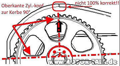

kannst du mir sagen wo der kurbelwelle unter OT und der nockenwellenOT obere wo die ersichtlich sind?
Da müssen auf den Zahnrädern eine Markierung sein die den OT mackieren.
Leider habe ich bei meinem ADR noch kein Zahnriemen gewechselt seit Ich Ihn habe.
Aber evtl. hilft Dir das Bild weiter...
Ich habe noch die Anleitung zum Zahnriemenwechsel. Wenn Du die haben willst PN !
Hinweis-markierung-nockenwellenrad
