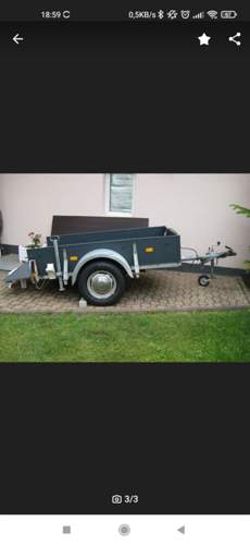

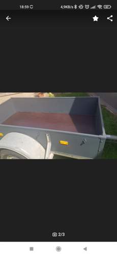

Hallo wir sind auf der Suche nach einem Autoanhänger und haben einen gefunden. Dieser ist aber von 1981 aber sieht ganz gut aus. Der Preis liegt bei 600€. Nutzlast ist 1t und der ist 200*100cm groß. Neuer TÜV und neue Reifen. Kann man so einen alten Anhänger empfehlen?

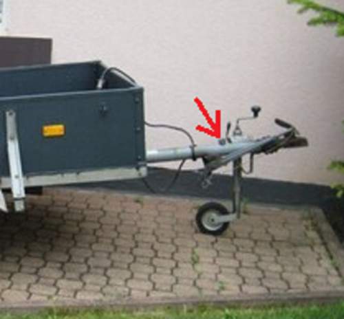

Schaue Dir die Deichsel genau an. Ich glaube etwas zu sehen, was mir nicht gefällt. Aber durch die Verpixelung beim Vergrößern ist es nicht genau erkennbar.
Der Anhänger scheint keine Rückfahrautomatik zu haben. Das heißt, Du mußt die Auflaufbremse beim Zurückfahren manuell blockieren.
Was denkst du den zu sehen, wenn ich fragen darf. Dann kann ich da genau schauen.
Da wo der Pfeil hinzeigt. Sieht aus, als wäre das ein Stück Eisen, welches in die Deichsel gesteckt wird.
Wenn es das ist, verhindert dieses Eisen das Bremsen des Anhängers beim Rückwärtsfahren.
Auch wenn es das nicht ist, könnte dieser Anhänger auf Grund seines Alters keine Rückfahrautomatik haben. Es gibt mehrere mechanische Mechanismen, die die Auflaufbremse blockieren.

Ich kenne die Deichsel, das ist der Halter für den Stecker. Wird von oben augesteckt.

Wenn es ein Westfalia ist mit Dreieckslenkern würd ich mir die genau ansehen. Da der neuen Tüv hat kannst nicht viel falsch machen. Dürfte ja ein gebremster sein, was bei dem ges. Gew. günstig und gut für kleinere Autos ist.
Es ist ein Gebremster mit Sicherungsseil, falls während der Fahrt es zu Entkopplung kommen sollte.
Ja ist ein gebremster Anhänger. Einen Adapter auf 13 polig ist auch dabei. Stand trocken in der Garage. Wir haben einen Opel Zafira c und der hat zugelassenes Gewicht bei gebremsten max 1,3t. @crimsonred also ist der OK. Brauchen den für Bauschutt etc.
Das Ding ist super robust.
