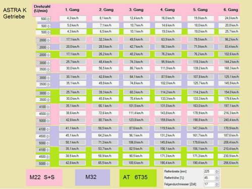

der 6te Gang beim AT im K Astra ist eh sehr lang ausgelegt,
um Kraftstoff zu sparen !
langer Gang-wenig Raddrehmoment zum Vortrieb !
Astra-k-getriebevergleich

Mmh ok, im Astra Forum nebenan erreichte jemand eher die Höchstgeschwindigkeit im fünften, als im sechsten. Ich rühre noch selbst. ;)
