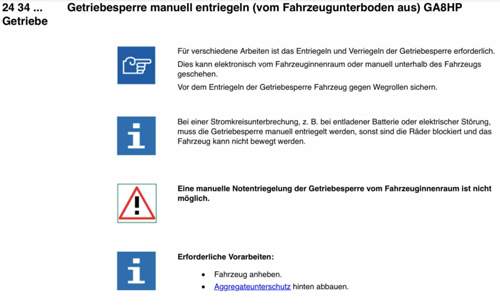

Bei einem BMW 320d ist der Turbolader defekt, sowie der Diesel-Partikelfilter voller Öl, sodass der Motor nicht mehr gestartet werden soll. Da es sich um einen Automatik handelt ist diese nun in der Park-Position und der Fahrer kann das nicht ändern ohne den Motor zu starten - was wiederum vermieden werden soll.
Gibt es eine andere Möglichkeit das Getriebe auf Neutral zu bringen?
...die in der Beschreibung genannte elektronische Entriegelung hat ein Zeitlimit von 15min und ist für das Vorhaben eventuell ungeeignet (s. Anhang).

Einfach mal hier looki looki
...steht hier:
https://www.newtis.info/.../IdxnpPrD
@maxmosley Vielen Dank für die Info. Das ist genau die Info die ich suchte.

...in der Beschreibung der elektronischen Entriegelung ist darauf hingewiesen, dass beide Verfahren nur von Fachpersonal durchgeführt werden dürfen - sie wird sich also nicht in der BA für den Kunden finden.
Die elektronische Entriegelung ist für das 8HP70 beschrieben, wird aber bei den anderen 8HP-Typen wohl gleich sein.

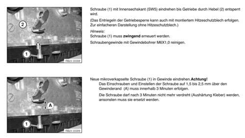

Hallo liebe BMW Freunde,
Ich grabe den Thread nochmal aus da ich keinen neuen schreiben wollte.
Es geht um einen 330er Diesel xDrive mit Erstzulassung 08.2016 (258ps)
Der 3er hat einen Wasserschlag, sprich Motor blockiert.
Ich müsste ihn auf einen Anhänger ziehen, aber dafür muss halt Neutral rein.
Ich habe nun schon einige Threads durchgelesen, aber was nun auf mein Fahrzeug zutrifft> keine Ahnung
>Den Seilzug gabs mit 8HP nur bis 2011
>Die Schraube am Getriebe bis zu einer gewissen Entwicklungsstufe des 8HP (hat mein 3er das?)
>danach gibt es tatsächlich keine Methode mehr um das Getriebe in Neutral zu Kriegen?!
Vl. Kann mir ja jemand weiterhelfen, Oder zumindest definitiv sagen es geht nicht.
In dem Fall muss ich halt mit Wagenheber die Antriebswellen abschrauben an Vorder und Hinterachse.
...so geht's (Anhang)...
