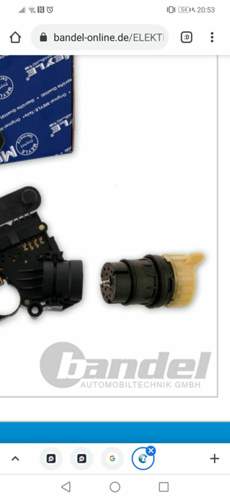

Hallo liebe Leute,
Bin am verzweifeln. Komme gerade von der Werkstatt. Am Stecker des Automatikgetriebe meines w208 clk von 98 leckt er ein wenig Öl. Es kommt klar vom Stecker.
Nun das Problem:
In der Werkstatt neuer Stecker bestellt heute hin. Dachte schnelle Sache. Und nun dieser horror. Der Mechaniker versuchte den Stecker auszubauen in dem er versuchte die kleine schraube in der MMitte des Stecker zu lösen. Er drehte und drehte aber er sagte sie löst sich nicht da sie mal überdreht wurde. Da hilft nur neue Steuereinheit mit Stecker am getriebe. Kostenpunkt um die 1000 Euro wegen einer kleinen schraube die nicht rauszubekommen ist. Bin völlig fertig ????
Habt ihr Tipps oder mal das selbe Problem? Ich hoffe sehr das ihr mir helfen könnt. Wenn das wirklich alles neu muss wäre das eine Katastrophe.
Hoffnungsvolle grüße aus der grafschaft Bentheim?

Gemeint ist aber das Zwischenstück. Der Stecker hat ja einen Drehverschluss.
Ja das passiert, laut meiner Getriebespülwerkstatt etwa bei etwa jedem 10. Wechsel. Und ja es ist so das dann die Platine getauscht werden muss.
Selbermachen?
Ja sieht aus wie so ein Innenleben vom Stecker quasi. Also ist Plastik mit 2 dichtungsringen und den Öffnungen für die eigentlichen Pins wo es drauf gesteckt wird. Selber machen leider keine Möglichkeit da ich null Ahnung habe ??
Also der linke Stecker mit der schraube wie abgebildet sollte gewechselt werden.
Sorry der rechte natürlich. Links ist ja die komplette Einheit zu sehen.
Woher kommst du? Wenn plz 73 eine Option für dich ist, dann komm vorbei und wir finden eine Lösung! ;)
Ich weiß nicht genau wie die " Steckdose" auf der Platine innen drin aussieht .
Die Hülse mit Innengewinde wird in der Regel aussen eine kleine verzahnung haben , und in der Steckdose vergossen/eingeschmolzen sein .
Wir haben so ein Widerstandsschweißgerät für Kunststoff , damit kann man z.B. den Riss an gebrochener Stosstange mittels einzuschmelzender Metallklammern überbrücken .
Wenn man so eine Klammer zurecht biegt , dann kann man die Gewindehülse damit vielleicht erhitzen und neu einschmelzen.
Denkbar wäre auch ein Gas- oder Elektrolotkolben .
Es wird dadurch immer noch keine Easy Reparatur , aber man hat schon mal ein werkzeug mit dem es gehen kann.

Leute um himmelswillen!
Öl raus, Wanne runter. EHS raus, notfalls den Stecker herausbrechen, wenn es anders nicht geht. Neue Platine von Febi für um die 120 Euro, neue Dichtung, Filter, Stecker und Öl. Vorher alles schön reinigen und zusammenbauen. Fertig.
Kosten ca. 200 - 250 Euro. Wo liegt da das Problem? Und man tut dem Getriebe noch was gutes…

EHS = Elektrohydraulische Steuereinheit .
Gehirn ist das Steuergerät , von dem her kommt das Kabel am Stecker .
Die EHS ist dann die Mechanische Steuereinheit des getriebes , die die Befehle des gehirns ausführt

Die 250 Euro sind sogar mit einer neuen Platine! ;)
Natürlich nur, wenn man es selber macht! Öl ist entweder von Fuchs 4134 oder eben Mannol, welches beim 722.6 ebenso hervorragend funktioniert!
Hülse von Mercedes und Filter und Dichtung von MANN, Mahle, oder Hengst.
Den Magnet müsste man noch einplanen, da er beim w208 nicht ab Werk verbaut wurde…
Das Öl reicht dann sogar locker für 3 Ölwechsel! Da ist dann auch das meiste Öl erneuert und deutlich schonender als mit einer Spülung.
