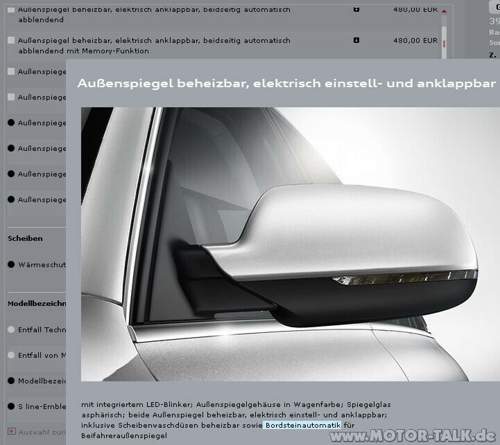

Abend ;)
Mir ist gerade vorhin bei meinem neuen Avant aufgefallen das beim wegfahren und beim zusperren die Außenspiegel nicht synchron zuklappen bzw. aufklappen?
Ist das normal und mir ist es erst heute aufgefallen oder sollten sie sich schon synchron bewegen?
Danke für eure Hilfe vorab!
Liebe Grüße
Michael

Ja, da der linke Außenspiegel einen längeren Ein- bzw. Ausklappweg als der rechte Außenspiegel hat.
Der rechte Außenspiegel ist näher an der Seitenscheibe, da es Fahrer bezorger ist.

Antwort: Da ich mir vielleicht automatisch anklappbare, abblendbare, beheizbare Außenspiegel mit Side-Assist, Umfeldbeleuchtung und Rundum-kamerasystem (selfmade) nachgerüstet habe.
Nachdem ich (ca. 6-Monate Entwicklung) mit den Spiegeln fertig war und es eingebaut hatte, stellte ich fest, dass die bei e..y erworbenen Spiegeln von einem Rechtslenker-Fahrzeug stammen. (Habe mich natürlich extrem aufgeregt, da keine diesbezüglich Angabe war). Aber naja.
Daher weis ich, dass die Außenspiegel fahrergerichtet ausgeführt sind und die fahrerseitig mehr nach außen (vom Fahrzeug weg) und die Beifahrerseite nach innen (zum Fahrzeug hin) geneigt sind.
Daher kann es auch nicht synchron sein. Außer bei den Modellen ab 05/2009 (Modeljahr 2010). Diese haben die etwas kleineren Spiegel und klappen nach oben weg.
Bei meinem klappen die ASP ziemlich synchron an, aber beim Ausklappen braucht der Fahrerspiegel ein bißchen länger. Ist aber vernachlässigbar. Und meiner ist von 04/2011, also hat er schon die neuen Spiegel, die nach oben klappen.
Bei mir klappen beide synchron ein und aus
meiner ist vom 7/2011 also auch die neuen Spiegel und die sind beide gleich.
