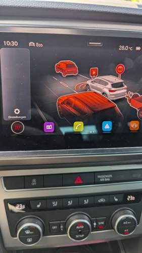

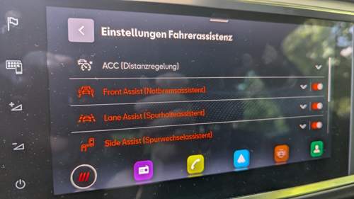

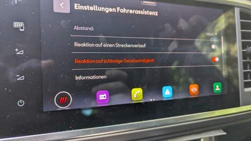

Hallöchen,
Der Ateca reagiert auch auf Verkehrsschilder und z. B. Kreisverkehr. Ich hab am Anfang auch gesucht. Dachte er kann das nicht. Leider ist das Menü sehr verschachtelt. Den Einstieg findet man im Button für die Assistenten. Wenn dann das Verkehrsschild angeklickt wird kommt man in das entsprechende Untermenue. Etc. Ich schau aber morgen nochmal genauer nach.
MfG Thomas
Wenn ihr wie in den Bildern zu sehen, in die Einstellungen der Assistenten, dann ACC und dann die entsprechenden Einstellungen vornehmt, reagiert Euer Ateca auf angezeigte Geschwindigkeiten und Kreuzungen etc.
Viel Spaß beim ausprobieren
