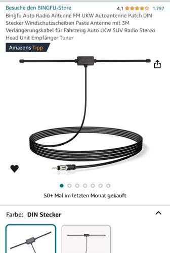

Jetzt vermute ich einfach mal, dass die Antenne nicht mehr mit 12V versorgt wird. Also bräuchte ich dafür einen Antennenadapter mit Phantomeinspeisung…. (Bild 1) Liege ich da richtig?
Meine andere Idee wäre halt einen Antennenverstärker (Bild 2) einzubauen aber würde es erst mal mit der Phantomeinspeisung probieren. Sollte das nicht helfen dann versuche ich es mit dem Verstärker und verlege eine neue Antenne.

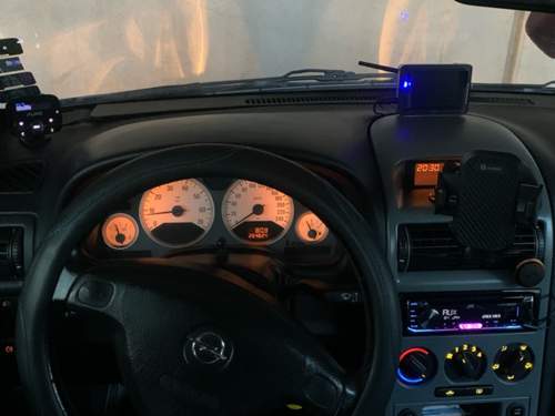

Alles was ich rausfinden kann von der Arbeit aus, müsste es dieses Radio sein: JVC KD-T702BT
Da ich ja die Mittelkonsole ausgebaut hatte und paar Bilder gemacht habe, habe ich noch dieses Bild gefunden. Da sind die Kabel des Radios „relativ“ gut zu erkennen.
Ich weiß das gar nicht mit der Phantomspeisung. Ich dachte das wird einfach zwischen gesteckt… zwischen Antennenkabel vom Auto und Radio. Zumindest sieht es für mich so aus. Hab mich halt bei Google belesen und da wurde gesagt, dass viele Radios bei einem Wechsel die 12V nicht mehr an die Antenne senden und daher ein schlechter Empfang/ gar kein Empfang entsteht. Da bräuchte man dann so einen Antennenadapter mit Phantomspeisung. Dieser würde dass dann wieder machen.
