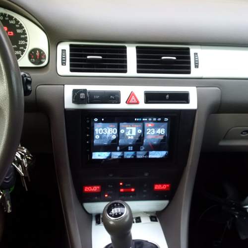

Ja ich habe keine versenkbare Radioblende. Bei mir ist allerdings auch ein 2 Din System installiert.
In der Regel haben die Displays genügend Spielraum für die Blende. Wie das jedoch im Einzelfall ist, kann ich natürlich nicht sagen. Da müßte man jemanden Fragen, der genau das spezifische System eingebaut hat. Vor 10 Jahren hatte ich ein Avic in meinen 98 A6 mit 1 Dinschacht verbaut. Da ging es ohne Probleme. Allerdings kann ich mich auch nicht mehr an einer versenkbare Blende erinnern.
Img-20190209-174332
Themenstarteram 9. Februar 2019 um 17:32
So schaut es bei mir aus.
Doppel Din passt leider nicht.
Da müsste ich komplett alles tauschen.
Man sieht über das Radio die Blende und die steht vor...ca. vom Radio bis zur Kante der Blende 2 cm
