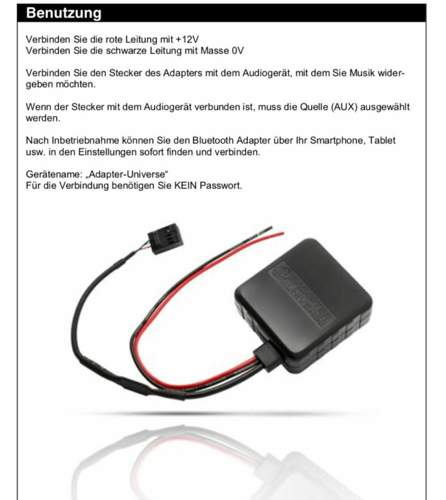

Ich habe mein guten 3er Compact schon ein paar Jahre. Jedoch würde mich jetzt interessieren ob ich bei dem nachgerüsteten Bmw Business CD Radio einen Aux Anschluss nachrüsten kann ?
Der bmw ist BJ 2001. Das Radio wurde ca 2012 nachrüstet.

Mit den Daten vom Radio kann ich nichts anfangen. Auf dem Radio steht das Datum. Radios ab ca. 09/2002 glaube ich (haben Mode Taste) können mittels einfachen Kabels nachgerüstet werden. Ich glaube die Mode Taste gab es auch schon ein paar Monate vorher, die ganz ersten können das aber nicht.

Geht! Adapter Universe auf ebay ca. 20€. BMW Original Kabel ca. 50€. Suche dir was aus. Belkin Auto Aircast 50€ und dann geht die Mucke auch per Bluetooth ins Auto ;)

Kannste so machen wie Schlaumeier "dseverse", oder Du machst es in schön und vernünftig mit Dension Gateway und schwups haste BT ohne das man etwas von außen sieht
Wollte das Originalradio aus optischen Gründen auch nicht rauswerfen und habe eben das beschriebene Teil bereits seit 6 Jahren und funktioniert in Verbindung mit dem iPhone perfekt - egal ob Musik oder Freisprechanlage

Ich habe mich jetzt dafür entschieden und hoffe das es das erwünschte Ergebnis bringt
