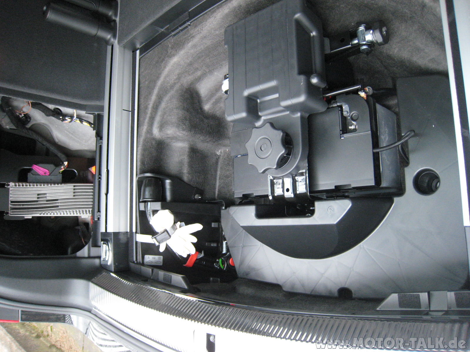

Die Plastik-Kiste, die du beschrieben hast (um die Baterie herum), IST der Sub ;-) !!! Memban ist rechts im Eck und nach unten gerichtet. Ich bin gerade an einer Lösung dran, die diese Kiste vernünftig upgradet. Diese Tupperwarebox ist echt ein Witz!
Ich hab zwar die Limo aber vielleicht ist es ja ähnlich im Avant durch zu führen.
hab den Stecker vom SUB ab gemacht und einen Hi-Low Converter dran gemacht, von da ein Chinch Kabel an eine Opus 500.1 und die befeuert eine 12er Rabiator Kiste. Strom hab ich direkt an der Batterie abgegriffen und geschaltetes + findet man auch rechts im Sicherungskasten ;-)
Die Kiste ist in 15min ein oder ausgebaut (stecker dann einfach wieder an original sub stecken), solange man die Kabel an der Batterie lässt ;-)

Kann jemand vielleicht mal ein Foto von dem Subwoofer im A4 Avant machen ("Audi Sound System")?
am 12. Juli 2010 um 18:40
Das längliche Ding um die Batterie herum?
Und im Hintergrund die Endstufe (grau)?
Haben die etwas soviel Platz für den Sub freigelassen, der ungenutzt bleibt, wenn man kein Sound System bestellt?
