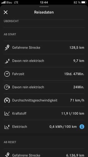

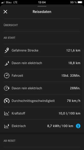

Wie sind so eure Verbräuche im AH-Betrieb? Hier mal ein Screen-Shot von den letzten Fahrten.
Comfort-Modus, WoWa Gewicht 1300 kg, Navi und Radio an, Kühlschrank auf der Hinfahrt über 12 V auch in Betrieb.
Hin mit vollem Akku, zurück dann mit leerem gestartet und dann auch mit Kühlschrank aus.
Hat mich dann doch überrascht, wie viel der noch elektrisch fährt. Aber voller Akku spart dann schonmal 2 L/100 km ein.
Hinfahrt mit vollem Akku gestartet
Rückfahrt mit leerem Akku gestartet
