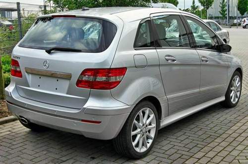

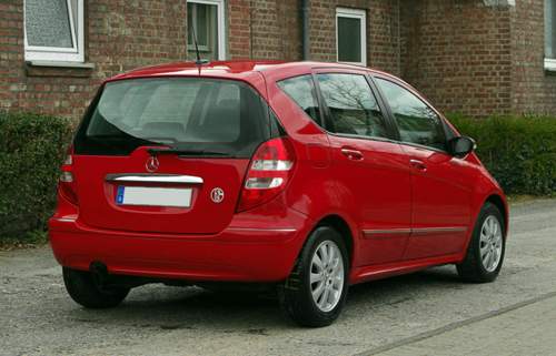

Hallo Gemeinde,
habe meine Heckschürze am B200, T245 (2006) zertrümmert. Das Teil hat für mich überraschend eine A169er Teile-Nr.
Jetzt frage ich mich, kann ich bei der Suche nach einem Gebrauchtteil nach Heckschürzen vom A169 ab Bj. 2004 schauen? Sind alle Befestigungspunkte und Passgenauigkeit identisch?
Wäre nett, wenn jemand diese Teile schon gegenseitig getauscht hat und genaue Auskunft geben kann.
VG, Matthias

Ist denn eine A-Klasse so breit wie eine B-Klasse?
Hallo Bee-Klasse - Deine berechtigte Frage kann ich nicht eindeutig beantworten, da mir die konkreten Abmessungen der W169-Breite ohne Spiegel nicht vorliegen.
Wenn ich mir aber die beiden Heckansichten auf den Bildern ansehe, erübrigt sich m.E. jede weitere Recherche - es sei denn, meine Optik hat einen wesentlichen Knick ;-)
Quelle Heckansicht T245:
Von <a href="//commons.wikimedia.org/wiki/User:M_93" title="User:M 93">M 93</a> - <span class="int-own-work" lang="de">Eigenes Werk</span>, <a href="https://creativecommons.org/licenses/by-sa/3.0/de/deed.en" title="Creative Commons Attribution-Share Alike 3.0 de">CC BY-SA 3.0 de</a>, <a href="https://commons.wikimedia.org/w/index.php?curid=15521479">Link</a>
Quelle Heckansicht W169:
Von <a href="//commons.wikimedia.org/wiki/User:M_93" title="User:M 93">M 93</a> - <span class="int-own-work">Selbst fotografiert</span>, Attribution, <a href="https://commons.wikimedia.org/w/index.php?curid=14739549">Link</a>
Mercedes-b-klasse-rear
Mercedes-a-klasse-rear

Die zwei Bilder von Navigrande (2. Juli, 10:24) sagen mehr, als 1000 Worte.
Man könnte mal auf einem Parkplatz neben einem W169 Einparken.
Oder die Bilder anschauen, die es hier schon im thread gibt!
