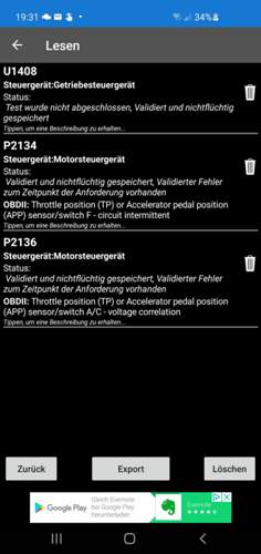

Themenstarteram 21. Oktober 2021 um 17:38
Car Scanner. Das ist jetzt gerade die schnellste Möglichkeit zum Auslesen.

Beide hinterlegten Fehler deuten wohl auf die defekten Glühkerzen hin. Der Scan vom Getriebe wäre interessant, ob da noch was drin ist.
Ebenso scheint deine MKL nicht an zu gehen und du hast keinen Notlauf? Sonst eine Meldung wie Getriebefehler Werkstatt aufsuchen???

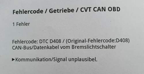

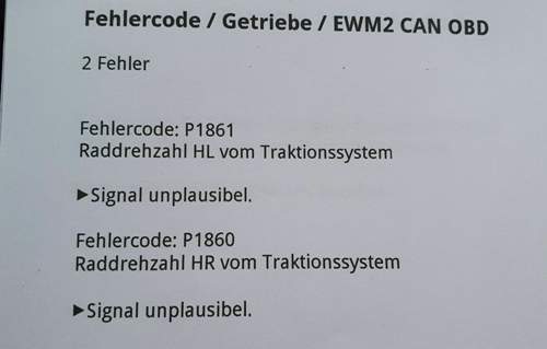

Themenstarteram 6. Januar 2022 um 15:37
Hallo!
Heute habe ich die Fehler auslesen lassen. Siehe Fotos.
Ansonsten waren noch meine beiden, bereits bekannten, Glühkerzen hinterlegt.
Das Diagnose Tool war von Hella Gutmann Solutions.
Nachtrag Infos:
Baujahr: 08-2008
Das Ruckeln tritt beim Anhängerbetrieb auf. Dann beim Beschleunigen und vorallem an Steigungen. Da sind der Motor und das Getriebe immer schon warm. Zum kalten Zustand kann ich somit leider nichts sagen.
Gibt es von eurer Seite nun neue Vermutungen? Über jede Hilfe bin ich dankbar!
Beste Grüße
Marty
