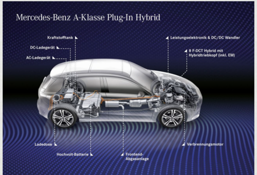

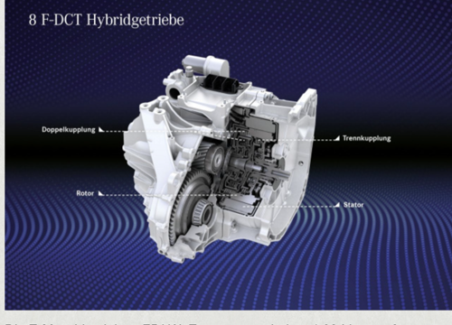

Im Anhang ein paar Bilder zur Übersicht wie welche Komponenten angeordnet sind.
Übersicht Komponenten
Getriebe
Stromanschluß rechts

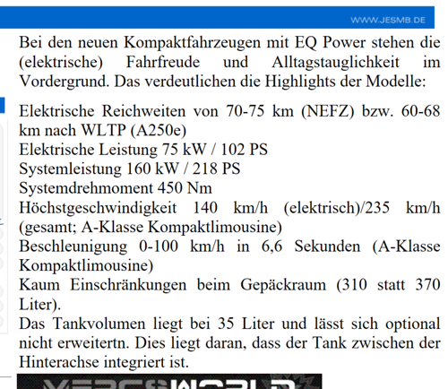

Auch noch ein interessanter Beitrag zum Thema aus dem Netz:
https://blog.daimler.com/2019/08/15/limousine-plug-in-hybrid-kompakte/
