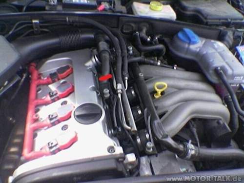

jetzt wo es morgens teilweise schon unter 10°C kalt war, ist mir nach dem Kaltstart aufgefallen, dass der Motor meines A4 B6 2.0 Bj. 12/00 anfangs leicht ruckelt, vor allem beim Gas geben/wegnehmen.
Das ganze habe ich jedoch nur, bis ich dann nach ca. 500m einmal auf 60 beschleunige. Dann ist das Ruckeln komplett weg.
Woran kann das liegen? Es sind wirklich nur leichte Ruckler, wirkliche Drehzahlschwankungen sind nicht hörbar bzw. am Drehzahlmesser sichtbar.
Sind evtl. die Zündkerzen hinüber?

Also, Zündspulen wurden von Audi getauscht, außerdem habe ich beim Wechsel der VDD einen weiteren Unterdruckschlauch gefunden, der wirklich komplett durchgegammelt war. Habe ihn erstmal abgedichtet und mit Bremsenreiniger auf Dichtigkeit geprüft (ist der dicke Lümmel, der unter der Ansaugbrücke verschwindet), es ist jedoch keine Besserung des Problems eingetreten (leichtes Ruckeln).
Was wären die nächsten Punkte, wo man ansetzen sollte? Den Luftmassenmesser möchte ich ungern auf gut Glück tauschen. Habe mir mal einen OBD2-Diagnoseadapter bestellt, wenn der da ist, teste ich ihn mal durch.
Habe gelesen, die Lambdasonde kann auch Schuld sein? Kann man die auch irgendwie testen? Habe mal beim Teilemann nachgefragt, knapp 200€ + Steuer will er haben... wäre also auch nicht so toll, sie nur auf gut Glück zu tauschen...
Außerdem gab mir ein Bekannter den Tipp, mal den Kupplungspedalschalter zu Checken. Er meinte, das Ruckeln könnte auch daher kommen, weil ich oft das Problem habe, dass man nach dem Schalten nicht mehr vernünftig ohne ruckeln einkuppeln kann. Mal läuft alles wie geschmiert und mal komme ich mir wie in der Fahrschule vor. Es fühlt sich etwa so an, als ob der Motor in dem Moment nicht richtig Gas annehmen möchte.
Außerdem hat er auch das Phänomen der sehr langsam abfallenden Drehzahl, wenn man vom Gas geht und die Kupplung tritt. Das scheinen ja mehrere zu haben, daher gehe ich mal davon aus, dass das bei Audi normal ist?
Hoffe auf eure Hilfe, so langsam macht mir der Audi keinen Spaß mehr...

....,außerdem habe ich beim Wechsel der VDD einen weiteren Unterdruckschlauch gefunden, der wirklich komplett durchgegammelt war. Habe ihn erstmal abgedichtet und mit Bremsenreiniger auf Dichtigkeit geprüft (ist der dicke Lümmel, der unter der Ansaugbrücke verschwindet), es ist jedoch keine Besserung des Problems eingetreten (leichtes Ruckeln).
Ist das nicht ein Starrer Schlauch, aus Plastik? Der geht doch von der KGE nach Oben zum Flatterventil (Rundes Gehäuse auf dem VD) und von dort zum Ansaugrohr/-Vergaser mit rein!?
