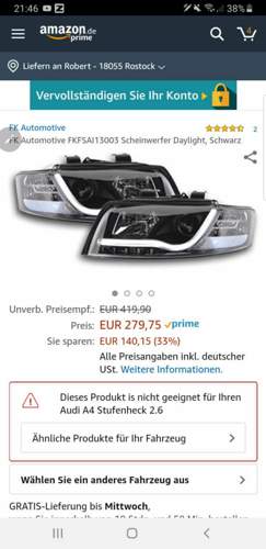

Mir hat so Reh leider meine Front etwas demoliert und ich dachte mir, dass ich bei der Gelegenheit ja mal ein paar schönere Scheinwerfer einbauen könnte.
Nun gefallen mir die mit LED vom B6 8E außerordentlich gut und ich frage mich, abgesehen von evtl. Karosseriearbeiten, was muss ich wohl beachten? Brauche ich ein bestimmtes Steuergerät dafür oder kann ich mit Adaptern arbeiten? Hat jemand eine Idee? Danke schon mal vorab!

Wie soll das denn aussehen ?
Mal ganz davon abgesehen das solch ein Umbau wohl nie legal durchgeführt werden kann.
Themenstarteram 17. Juni 2019 um 20:43
Inwiefern?
Moin ,
Sofern die Scheinwerfer auf die richtigen Werte einstellbar sind und vernünftig eingebaut sind , kann das schon legal sein ...
Über das aussehen lässt sich streiten .
Ist natürlich ne Menge Arbeit Kotflügel / Haube / Schlossträger an die Scheinwerfer anzupassen und das ganze noch zu lackieren .
Da ist es deutlich einfacher auf FL umzubauen.
Zu deiner Frage :
Adapter wirst du von B6 auf B5 wohl nicht bekommen . Da wirst du dir B6 Stecker besorgen müssen und die Anschlüsse dafür umlöten.
Da es scheinbar normale Scheinwerfer sind
( nur die Tagfahrlichter sind LED's),
sollte das kein Problem sein .
Für die TFL musst du ein Steuergerät haben wenn es "echte" TFL sein sollen . Sonst kannst du die LED auch als Standlich schalten .
Ist also schon ein Stück Arbeit ...

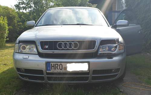

Hier mal kurz angesetzt... Passt natürlich nicht, könnte aber gar nicht so aufwändig sein wie gedacht... Was sagt ihr. Passt optisch oder gar nicht?

Seh ich genauso ... wenn die Dinger fest sitzen und die Einstellung der Scheinwerfer gegeben ist , seh ich da von TÜV Seite keine großen Probleme.
Ein Vorab Gespräch mit dem Prüfer ist immer hilfreich ;-) .
Rein optisch mag ich es nicht leiden .
Das dieses LED Band so nach oben gezogen Ist, versaut, für mich , die gesamte Front .

Nö, die Teile brauchen nur ne e-nummer.
Die Teile ansich sind ja zugelassen, nur die Kombi muss eingetragen werden
Machen lässt sich das bestimmt. Aber möchtest du dir (und deinem auto) das wirklich antun für ein paar kirmesscheinwerfer die e nach nem halben Jahr undicht werden und beschlagen? Könnte mir schon vorstellen das das umbauen, anpassen, lackieren und die einzelabnahme beim TÜV richtig ins Geld gehen wird. Geschmäcker sind verschieden, aber ich finde diese "Experimente" wo alte Autos auf modern gemacht werden schrecklich. Sei stolz auf dein altes Schätzchen und gönn ihm lieber etwas lack oder spar dir das Geld zusammen für mehr Dampf. ;-)
Ein S4 (wenn es denn einer ist) ist echt zu schade für sowas.
Themenstarteram 21. Juni 2019 um 13:48
Heute noch mal Zeit gehabt und im Detail geguckt... Müsste am Schlossträger ne Strebe wegnehmen (je Seite) ... Soweit ich mich nun belesen habe ist das nicht zulässig... Da meine derzeit verbauten Depo scheinwerfer offenbar nicht mehr zur verfügbar stehen, werde ich nun "nur" auf die FL Scheinwerfer umbauen und mir da schöne holen... Allerdings wohl ohne LED weil ich da noch nichts schönes gefunden habe.
