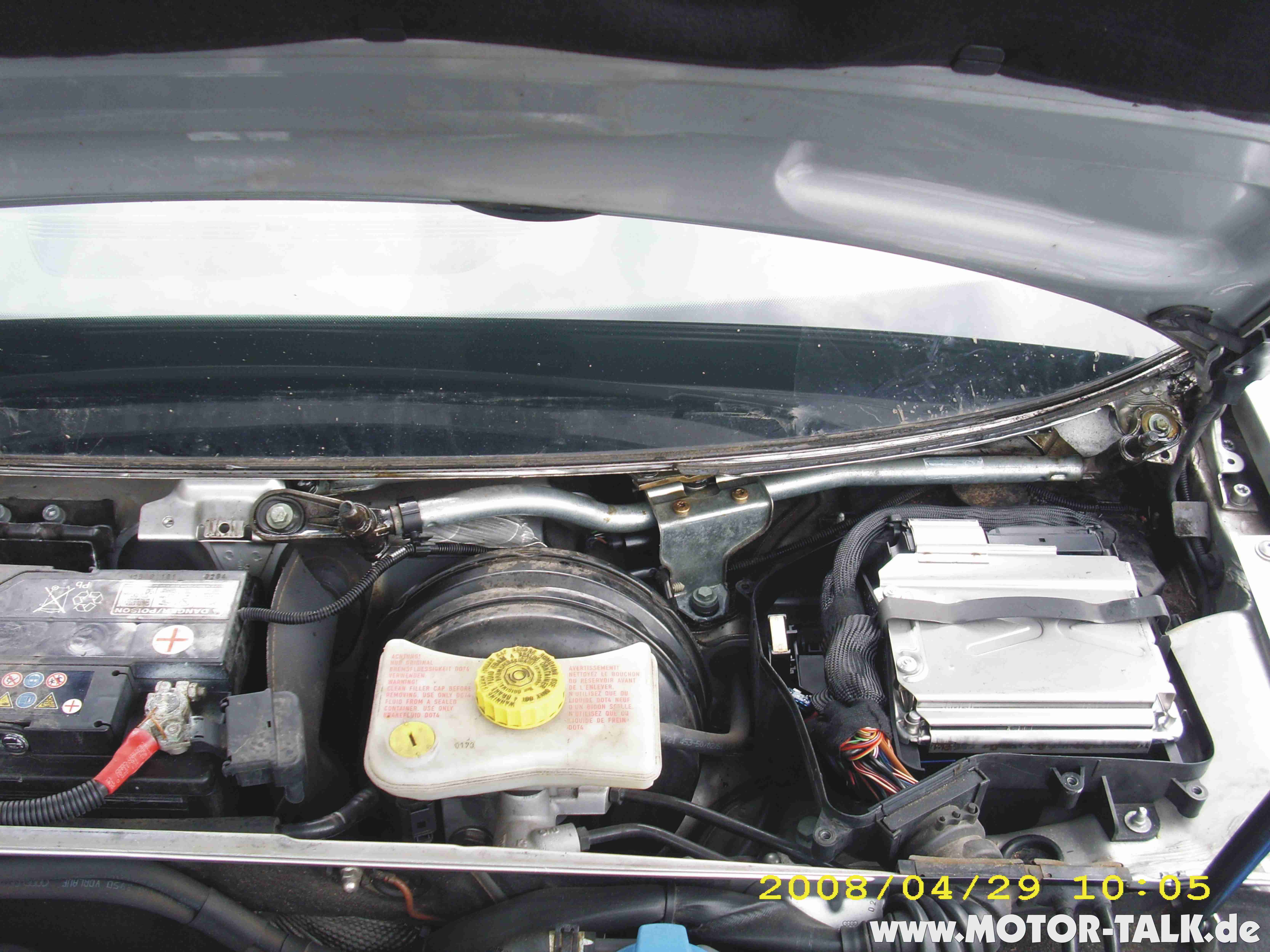

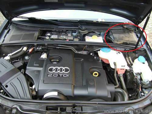

Müsste vorne in der E-Box im Wasserkasten neben der Batterie Verbaut sein. Eventuell ist dir dort der Kasten Abgesoffen (Wasser)

Wenn´s vielleicht schon so Aussehen sollte:
https://www.motor-talk.de/.../img-0948-i206396667.html
Themenstarteram 24. Juni 2020 um 8:26
Ok danke werde es mir mal anschauen
Kannst ja mal nachgucken wie es da so allgemein Aussieht im Wasserkasten, Nass/Trocken !?
Vermutlich wirst du im die Box Öffnen zu können Wischerarme und den Windfang unter der Scheibe Demontieren müssen.
Der Windfang kann schonmal ziemlich Festsitzen, auf jeden fall da zwischen Scheibe und Windfang keinen Schraubendreher Ansetzen, weil dann gleich die Scheibe einen Riss bekommt....Die Wischerarme können ebenso Bombenfest sitzen.
Hier noch ein Bild von der Offenen Box:
https://www.motor-talk.de/.../Attachment.html?attachmentId=496984
