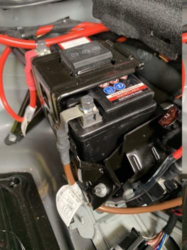

ich habe die Meldung Backup Batterie gestört bekommen. Da ich Start Stopp und Standheizung habe, welche Batterie empfehlt ihr zum bestellen?
Vielen Dank.

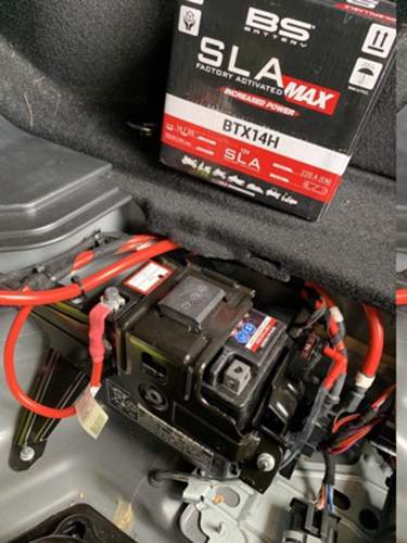

Bj 2014? Backup Batterie dürfte 14Ah AGM im Kofferraum sein! Habe bei mir eine Motorrad Batterie von Varta eingebaut! Danach alle Meldungen weg! Google mal einfach AGM 14Ah, dann findest du eine passende! Ich bin schon immer mit Varta zufrieden gewesen! 3 Schrauben lösen, alte raus, neue rein, festschrauben, fertig! Keine Diagnose nötig!
Es scheint die Varta YTX14-BS ist sehr beliebt, als alternativ Batterie, im Forum und taxi-teile. Die hat aber kein Entlüftungsschlauch Anschluss, kann mir einer sagen wieso, ist der nicht wichtig?
Aufgepasst, bei Taxi-Teile kostet die YTX14-BS 49,80 EUR + 5,95 EUR Versand.
Bei Amazon inkl. Versand 45,30 EUR, immerhin schlappe 10 EUR günstiger.

Scheinbar ist der Entlüftungsschlauchanschluss nur noch auf der OEM Batterie, wollte die Exide EK131 Kaufen aber die hat das angeblich auch nicht mehr. Weil sich das Gas resorbiert ist das Vergangenheit. Werde wahrscheinlich auch auf Varta ytx14-bs zurückgreifen.
