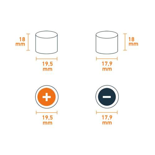

hier aber eine frage zum suzuki: kann man batterie-blei-pole schmaler fräsen? blei ist soweit ich weiß weich.

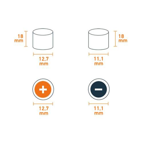

Was die Batteriepole betrifft: Solange es die "runden" sind, sind die immer gleich groß. Sollten also auch immer passen. Sorgar die 250Ah LkW Batterien haben da keine anderen. Wenn etwas nicht passt, liegt es zu 99% an den Anschlüssen am Kabel und dann sollten diese Klemmen in Ordnung gebracht oder ersetzt werden.
Die Polklemmen sollten immer mit etwas Druck auf die Batteriepole passen. Mit Werkzeug oder gar Hammer auf die Klemmen schlagen sollte man lassen. Das Batteriegehäuse an den Polen könnte undicht werden. Es gibt für kleines Geld auch spezielle Drahtbürsten zum reinigen von Batteriepolen und Klemmen.

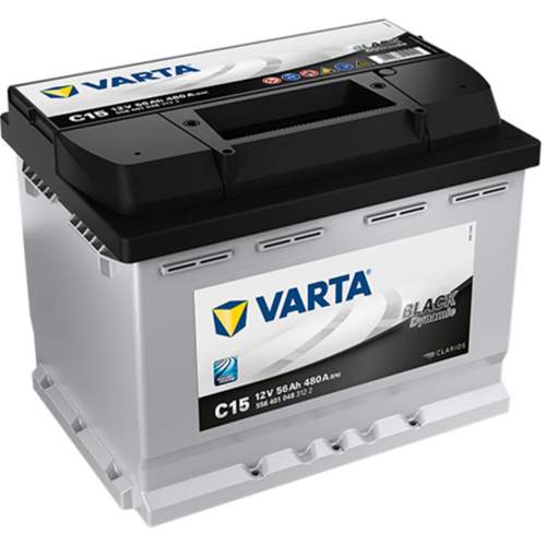

ich zeige dir, wie unterschiedlich groß batteriepole sein können. selbstverständlich ist eine größere batterie kein besserer spannungsspitzenkiller als eine kleinere batterie aber die größere batterie verträgt solche spannungsspitzen eher als eine kleine batterie. wegen der pole: die varta blue ist die spezifizierte batterie mit den richtigen maßen und der richtigen A/Ah werten. die varta black ist stellvertretend für meine ENVA Starterbatterie 65Ah 520A mit den passenden maßen und sehr hohen A/Ah werten.
Varta blue (gefunden durch suchmaschine
Pol-größe von varta blue
Habe eine batt. von ENVA mit gleichemMaß
