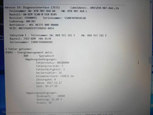

ich habe seit kurzen das Problem das meine Batterie nicht wieder voll geladen wird und auch zeitweise garnicht während der Fahrt geladen wird.
Über Nacht geht auch einfach mal 20-30 % an Ladung verloren. Dann auf den Weg zur Arbeit (ca. 40 km, hauptsächlich B & Ab) sinkt die Anzeige um 10-20 %, also sie wird nicht geladen. Aufn Heimweg (gleiche Strecke zurück) wird sie dann um 30-40 % wieder aufgeladen so das ich Zuhause dann mit 60-70 % ankomme.
Normal ist das nicht oder ?
Kein Start Stop, Standheizung wurde die letzten 2 Woche auch nicht benutzt und Temperatur lag immer bei ü. +4°C
Auto : A4 B8/8K Avant EZ: 20.10.2009 (MJ 2010) 3.0 TDI Quattro
Ich könnte relativ Preiswert eine
Varta Start Stop Plus AGM H15 105Ah 12 V Batterie bekommen. Sollte doch passen oder ?
Aktuell ist eine "Originale" 92Ah AGM Varta Batterie Verbaut (Teile Nr. 4F0915105E)
FS war nur 1 zwecks BMS (siehe Bild)
Danke im Voraus :)

Bzgl. Batterie anlernen ect. bin ich mir bewusst. Ich habe selbst VCDS.
Die Frage ist nur ob meine Batterie defekt ist ?
Ob eine komplette Entladung & Neu Ladung mit einen Ladegerät was bringt ?

Also wenn es noch die erste Batterie ist würde ich sie tauschen, und wenn die gleiche stärke wieder verbaue lerne ich nichts an.
Wenn noch die Erste verbaut ist würde ich von ausgehen.
Wenn du ein Ladegerät hast mit Ampereanzeige hat lässt es sich auch prüfen.
Eine leere Batterie (nicht tiefentladen) muß nach ca 10 Minuten Ladezeit mindestens noch mit 6 Ampere oder höher geladen werden.
Ist der Wert tiefer ist die Batterie defekt.

Themenstarteram 4. Januar 2018 um 11:34
Servus.
Heute früh war es etwas wärmer (über 8°C) und die Batterie hat sich auf der Hinfahrt komplett bis 100 % aufgeladen.
Die ahnt sicherlich das Sie ausgetauscht wird.
Oder kann das andere Ursachen haben ?
Wenn sie schon alt ist mach sie neu und das anlehrnen nicht vergessen.
Beim nächsten Kälteeinbruch kommen die probl.wieder.
Bei einer alten Batterie 100% voll heisst nicht 100% Leistung.
